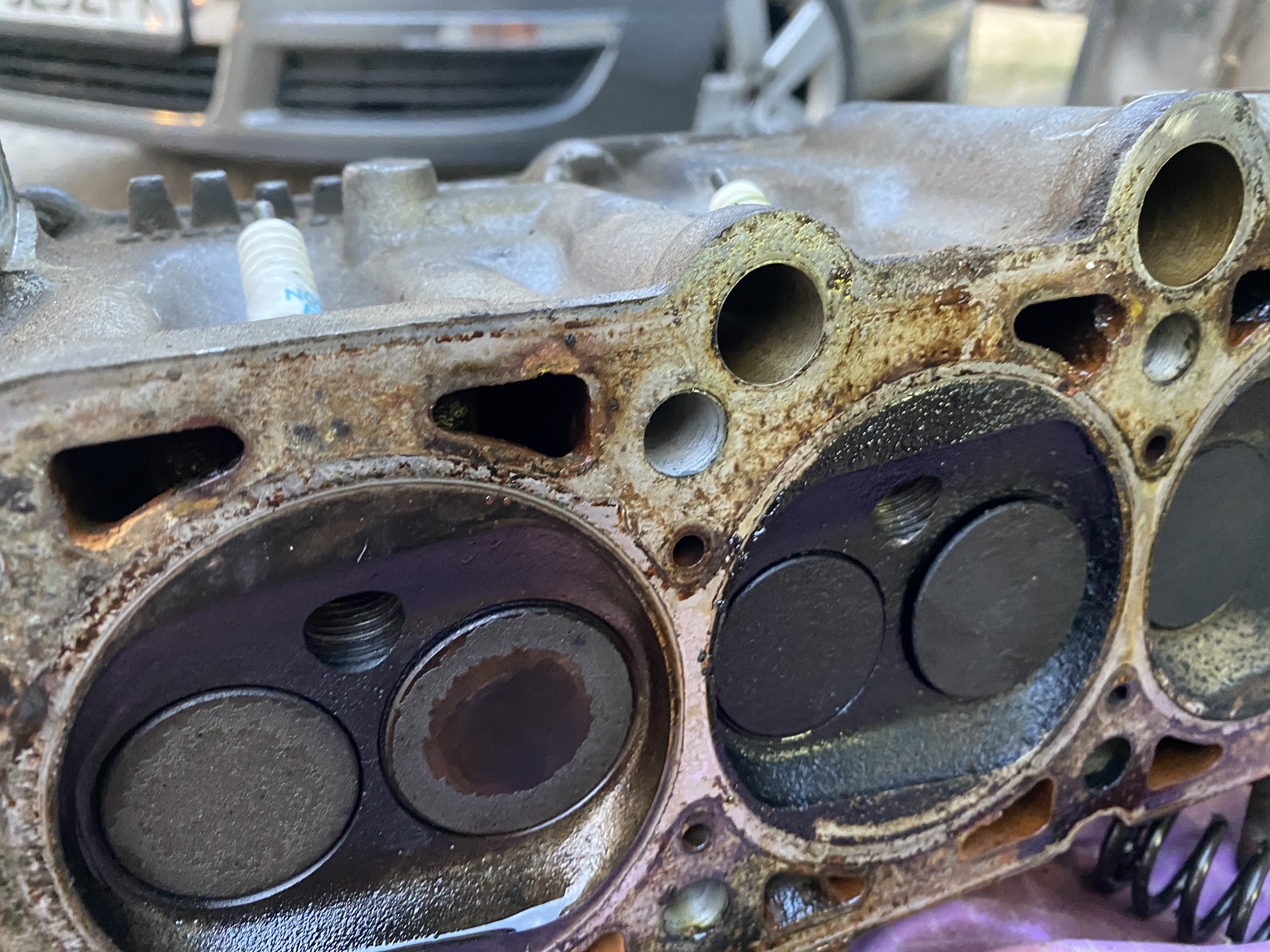

Мнениеот Winner25 » Нед 24 юли 2022 22:46
Свалих главата, клапана е здрав, но не затваря. Оказа се че самия водач се е изместил надолу(към буталото). Гледах някакви клипчета, там водачите си имат петиферия отгоре и не могат да отидат надолу. Има ли водачи без периферия?
Направи ми впечатление че по горивната камера на въпросния цилиндър има доста нагар, докато другите са сравнително чисти. Смятам да сменя всички водачи и гумичките, тъй като гореше доста масло. Между водача и клапана трябва ли да има луфт?
