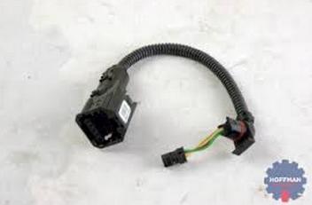

Има някакъв ремонтен к-т за тези рейки, по-точно за пиньона, ама никъде не намерих информация дали този датчик е в този ремонтен к-т или не е (няма го на отделна картинка). Това може би могат да кажат вносителите, ама спрямо картинките ми изглежда, че по-скоро не е към този ремонтен к-т.
Изглежда по-скоро този датчик да е към номер 15 на същата картинка, ама в ЕТКА казват, че това е wiring harness и нито дума за датчик. Ето го и как изглежда той отделно :

То тази помийка ли прекъсва или самият датчик сдава багажа.

Мнениеот zfa159 » Сря 30 апр 2014 22:23
Грешката, която дават тези рейки, не е за прекъсване по кабелите - open, short to plus или ground за да е от полза въпросната инсталация, а дават Implausible signal т.е. датчика електрически е здрав, както и кабелите до него, ама не мери коректно самата стойност на параметъра и съответно дава грешна информация към модула, което значи само едно - трябва да се смени датчика.
