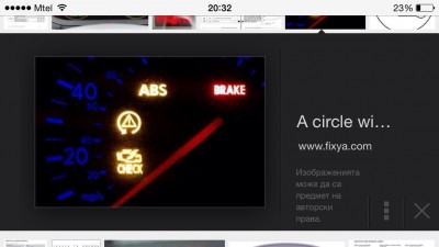

Здравейте колеги,днес ми светна странна лампа на таблото.Един триъгълник вътре в него удивителна и всичко това обвито с една стрелка :(Колата е Пасат б5.5

Ето снимката

Да не си буксувал някъде че да ти светне тази лампа?

Не никъде.Автоматик е колата ако има някакво значение.Изгасих и запалих и всичко е ок :)

Това ти е символа за ЕСП-то ,когато е изключено.Когато свети е аут,командва се от копчето в ляво от музиката ти.

Светва при изключено ESP от копчето или при ядове с датчика. той се намира под задната седалка, по средата - дигни я, виж куплунга - извади, сложи, ако трябва - малко контактен спрей. В най-лошия случай - морга-нов. Но преди това - ВАГ-КОМ
