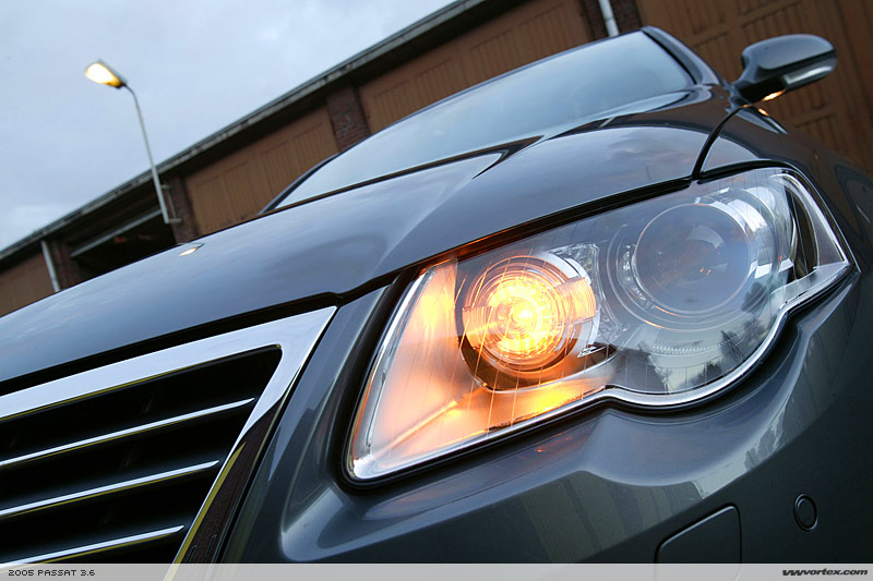

Колега, горещо ме интересува как може да се настроят точно тези крушки да светят като дневни, понеже и аз съм с би-ксенон и карам на "габарити" през деня.

Незнам как е при б6 , но при б5.5 би-ксенона на дълги включва вътрешната секция на фара (жълтата крушка) и същевременно пластината зад лупата на късите светлини се мести, за да се освети пътя по добре. Ако и при теб е така , купуваш един smartDRL модул и даваш на някой , който знае какво прави да ти го монтира , така че през деня да свтят само халогенните крушки (жълтите)

yanio написа: Ако и при теб е така ,
При мен на дълги пак свети от същата лупа на късите. Не знам дали ме разбираш.
https://www.youtube.com/watch?v=8uSbYq4ORsc
За този ефект говорим, турският "ариец" пише, че го е кодирал през vcds, но колкото и колеги от форума да съм питал, всички казват, че на B6 може да се активира DRL или само на дълги или само на фарове за мъгла - някой да знае за вътрешната халогенна крушка при биксенон :question

На б6 тази вътрешна ламба е 21 вата, което е крайно недостатъчно за дълги светлини. Аз си мисля, че тя е точно за това там (да се ползва за движение през деня). Само и единствено лупата свети и на къси и на дълги!

На Б6 "върешната" крушка на би-ксенонните фарове служи само при първоначално запалване на ксеноните, когато интензивността на светене е по-малка от нормалното да осигури достатъчна светлина за сигнализация (премигване).Тази крушка свети 1-5 сек. и не може да се включи постоянно да работи. Когато имах Б6 карах на "габаритеи" при което светят вътрешните фарчета. Има Б6 подобно на Ауди А6, които имат фабрично дневни светлини - продаваха се и в България през 2007-2009 г., на които тези вътршни секции бяха оборудвани с крушки от 20W и светеха постоянно, щом колата е запалена и малко по-слабо, когато колата е на габарити. Разлика в блока за управление нямаше, а имаше една допълнителна връзка (жица) направена на ключа за управление на фаровете в купето. До днес по улиците можете да видите Ауди А6 или Q5/Q7 на който дневните светлини са именно постоянно светещи тези вътрешни фарчета.

Мнениеот Hustle » Вто 06 май 2014 1:00
Изображение става дума колега не за лупата, а крушката до нея.
Yanio е качил снимка как свети по-нагоре в темата.
