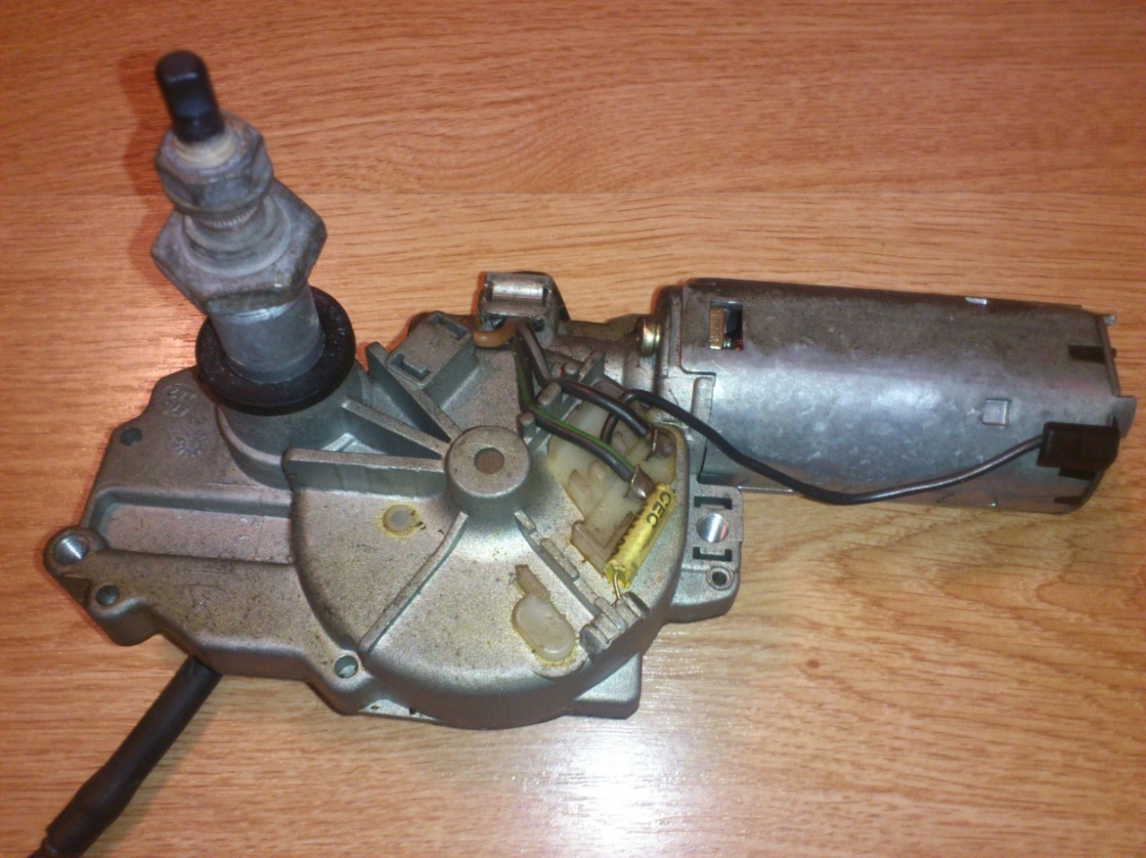

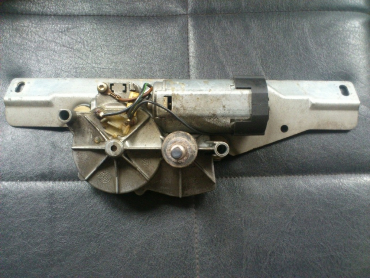

Какво стана колега, намери ли решение? Има разлика в буксата (което е лесно за корекция) за захранване на моторчето, но по-важна е разликата в положението на оста(на която се закрепва рамото он чистачката) спрямо моторчето. Не знам дали е възможно да се използва от Б3 закрепващата планка за 5-та врата. Възможно е да се търси вариант с преработка на тази планка.
Прецени:
мотор с механизъм от Поло 6N
мотор с механизъм от Пасат Б3
Passat B3
Polo 6N
