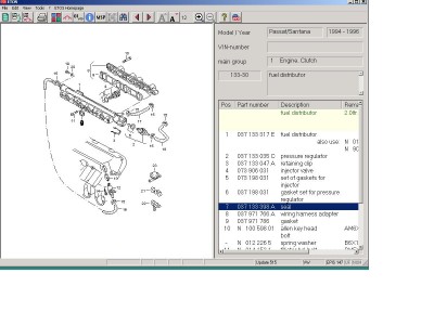

Горивна рейка на 2Е:
Уточни за кои пръстени става дума
