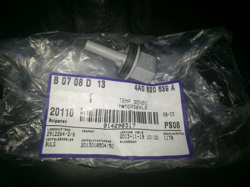

Точно той е ,сваляш жабката. и си пъхаш ръката напред и нагоре .Въртиш на 90 гр. и излиза.
В Ауто плюс ме питаха защо си давам парите за него.Но след смяната разбрах че си е струвало.
Точно този датчик ми даваше - 14 гр. или 2 гр, при 30 гр. навън и компресора не се включва.
Това е новия,намира се срещу перката на вентилатора

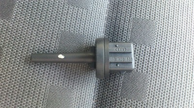

Стария е по-дълъг
