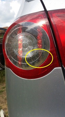

Забелязах, че не ми светят няколко лед диода ( крушки ) отзад на габарита ( само от едната страна ).
Някой знае ли дали се сменят ? Дали не е прекъсната пътечка ?
4-ри диоада са един след друг.

Бях се ентусиазирал да си правя светодиодни халогени за В3-то! :Mr Green Fun
Не светеха добре след като сложих и стъклата, та ги замених с ксенонче на 2 300к, ама както и да е!
Та... оказа се, че 4 последователно свързани светодиода спокойно си работят на 13.5V захранване. Вероятно и на В6 са наредени по 4 последователно (и някой баластен резистор). Като начин е много по-евтино и лесно, но изгори ли 1 от групичката - то цялата група спира да свети.

Снимах да покажа, но камера мига и не позволява да направя снимката с всички диоди.
Ще ви покажа само кои не светят (оградените), останалите светят въпреки видяното на снимката!

Не е невъзможно, но е трудно - не е предвидено да се сменят и трябва да се реже и лепи.

За да стигнеш до ринга с диодите трябва да се среже - няма друг начин. И при мен има изгоряла секция около 1/4 на мигача и 1/3 на габарита. Засега си карам така, ако изгорят още светодиоди ще потърся в ибей цялата външна част :beer

Колега здравей и аз имах същия проблем купих си целия стоп от ebay.co.uk втора употреба същата год.като моята кола за 30 паунда смених го за 10 мин.Сега всичко е ок.Ти си решаваш.Ще се радвам ако съм ти помогнал.

Благодаря Ви колеги, взех си втора ръка от ebay
Като нов е .
