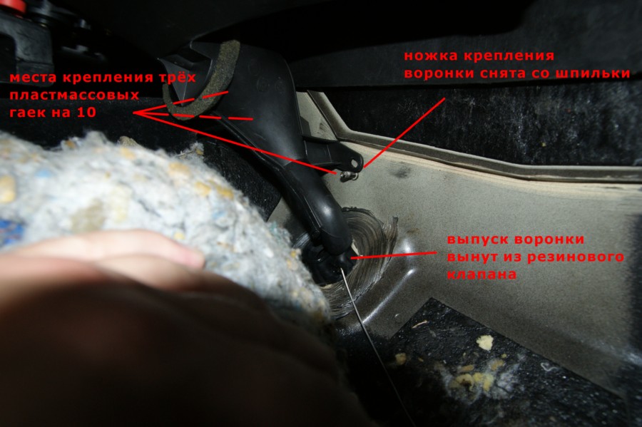

Колегата пита за "дренажа" на климатроника ,като свалиш жабката на таблото и погледнеш в ляво ще видиш едно като пластмасова фуния завкрепено на между пода на колата и кутията на климатроника.

Като разглобиш там, направи следното - вземи примерно една телчица или нещо подобно и почисти отвора,който е на самата кутия на климатроника (една тънка тръба,която влиза в тази фуния от снимката). Обикновено там се запушват. Ако там е ок, виж да не е запушен дренажа надолу - там, където влиза фунията - гумен маншон.

Жабката я свалих , но се притеснявам тая тапицерия и ватата под нея как да я надигна , да не стане после да не пасне?

Вдигай смело, всичко си става ок.За да ти е по-лесно, може да свалиш пластмасовия капак след прага при дясната врата - застъпва ватата и ти ограничава мястото за действие. Мисля, че се крепеше на един болт под едно пластмасово капаче. Не я дърпай много,за да не се скъса - при нормални обстоятелства, си се мести без нужда от голям зор, стига да е освободена отвсякъде.

тоя пластмасов капак до прага има едно винтче под капаче , обаче се държи и на друг винт , който доколкото видях няма външна дупка. И другата врътка , този дренаж има някакъв пръстен долу , незнам от какъв материал е ,но е нещо като лепкав дунапрен трябва да се скъса май?

Капака е на болтче в долния край, в горния няма болтче - там е като щипка - дърпаш капака нагоре към таблото и той се откача....или пък настрни се дърпаше..не помня,ама се дърпаше на някъде.
Лепкавия дунапрен не го късай, може да се отдели и без да се къса, ама внимателно.
