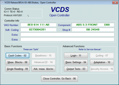

От известно време ми свети лампата на ABS-а и едновременно с нея мига червената удивителна. Поблемът се проявява когато си иска. Понякога работи, понякога не. Напоследък времето в което не работи се увеличи много. Сканирах го с VAG COM, но ако го правя по време когато лампата свети, ми дава че нямам такъв модул. Когато лампата не свети се свързва след което таблото избибква три пъти и отново светва лампата на ABS-а съпроводена с мигане на червената удивителна. За справка, вижте картинката от прикачения файл.
Направих някои измервания и реших че проблема е в модула. Намерих си друг модул, втора ръка, със същия номер от картинката, но преди да го купя го свързах към куплунга и завъртях ключа на контакт. Лампата не светна, но като го сканирах с VAG COM, стана същото което става и с моя модул.
Моля за съвет!

като го сканираш винаги светка и пищи. не се коркай...

Тоест онзи модул който съм пробвал може и да е работил. Значи все пак да го купя, нали така?

Колега твоят модул може да се ремонтира, гарантирам ти, че като вземеш модула втора ръка пак ще имаш след време същия проблем защото този проблем си е сериен дефект на тези модули на Bosch.

Вече го купих, но няма нищо. Навит съм да ремонтирам дефектния и да си имам два. Приемам съвети.
Между другото, може ли да сменя само електрониката? Лесно ли е?

:th_up Има 6бр болтчета(торкс) и една букса отдолу!

Смених само електрониката с тази от модула който взех за 80лв. Всичко вече е наред и ABS-а бачка като нов. ;)

Колега при всички модули повредата е серийна и да имаш на ум, че и този новият ти (втората употреба) в скоро време ще даде същия дефект. Много клиенти на които съм поправял модулите са идвали при мен със вече повредени по два модула. Радвам се, че си решил проблема и дано да е за по дълго време.
