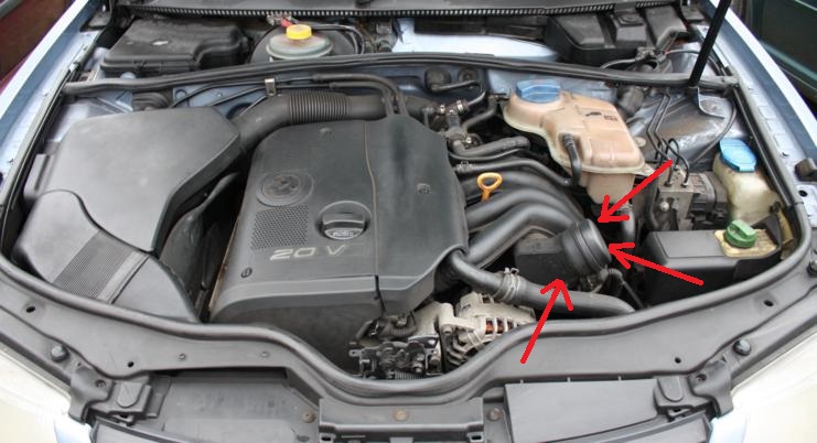

Здравейте колеги, става въпрос за гадния 1.8 АДР. В смукателните тръби има едно като клапа изцяло от пластмаса, което се командва от вакум и при подаване на газ това устройство се завърта. Та въпроса ми е каква роля изпълнява, защо го има само на двигателите на Пасат а на тези на Ауди го няма и какво ще стане ако го махна и запуша дупката ? Проблемът е, че когато подам газ се чува първо едно засмукване на въздух (съскане) и после моторът се изрязва и имам чувството че тази джаджа нещо бърка работата. С две думи педала на газта не е чувствителен и като го смачкам колата се изрязва със закъснение, много е неприятно при потегляне по стръмен баир. И още нещо ми направи впечатление, когато оставя колата без акумулатор и след около час закача минуса колата върви доста добре няколко дни, после пак става по-мудна(държа да отбележа че дросела е почистен до блясък и нямам скъсани маркучи от които да засмуква въздух. Благодаря предварително :)

Колега това е клапан за вихровите клапи. Отвори му пластмасовото капаче дето е към радиатора (отваря се с ръце, без инструменти) и виж дали при ряско подаване на газта механизма сработва. А това което чуваш като изсъскване е напълно нормално, идва от клапана за вторичен въздух, който е закачен на тази джаджа. Това нещо го има и при мен и аз си мислех че може колата трудно да се форсира заради него, но не е там проблема. А ако го затапиш мисля, че колата няма да има толкова ряз.
