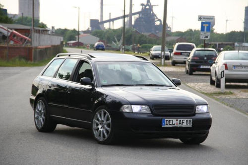

Моя Passat B5 1.9 TDI 90hp ми се струва че е много висок.Идеята ми е следната.
Попаднаха ми пружини от Audi A4 1.9 TDI 116hp S line combi мога ли да ги слойа на Passata.Като гледам стоиката на аудито е много по ниско.
Ще станат ли без преправяне и какав ще е ефекта.

Само на предно са.Дали с тези от аудито ще стои по ниско.Каде мога да видя някакви характеристики какви са моите и какви са на аудито като височина.

Пружините са от такова алди s line.Мисля че отзад нее на макферсони.Идеята ми е пассата да слеза малко по ниско отпред.В момента съм със оригинално окачване и 17-ки дванти и е доста висок.Ирастоянието между гумата и калника е големичко.Ще кача снимки.Искам да сложа някакви прожини но ми се ще да са стокови за да нее прекалено ниска и да вози много твардо.
Даите идея какво да правя.
Акдито с тези пружини стоеше нисичко идеята ми е със тях как ще е.
