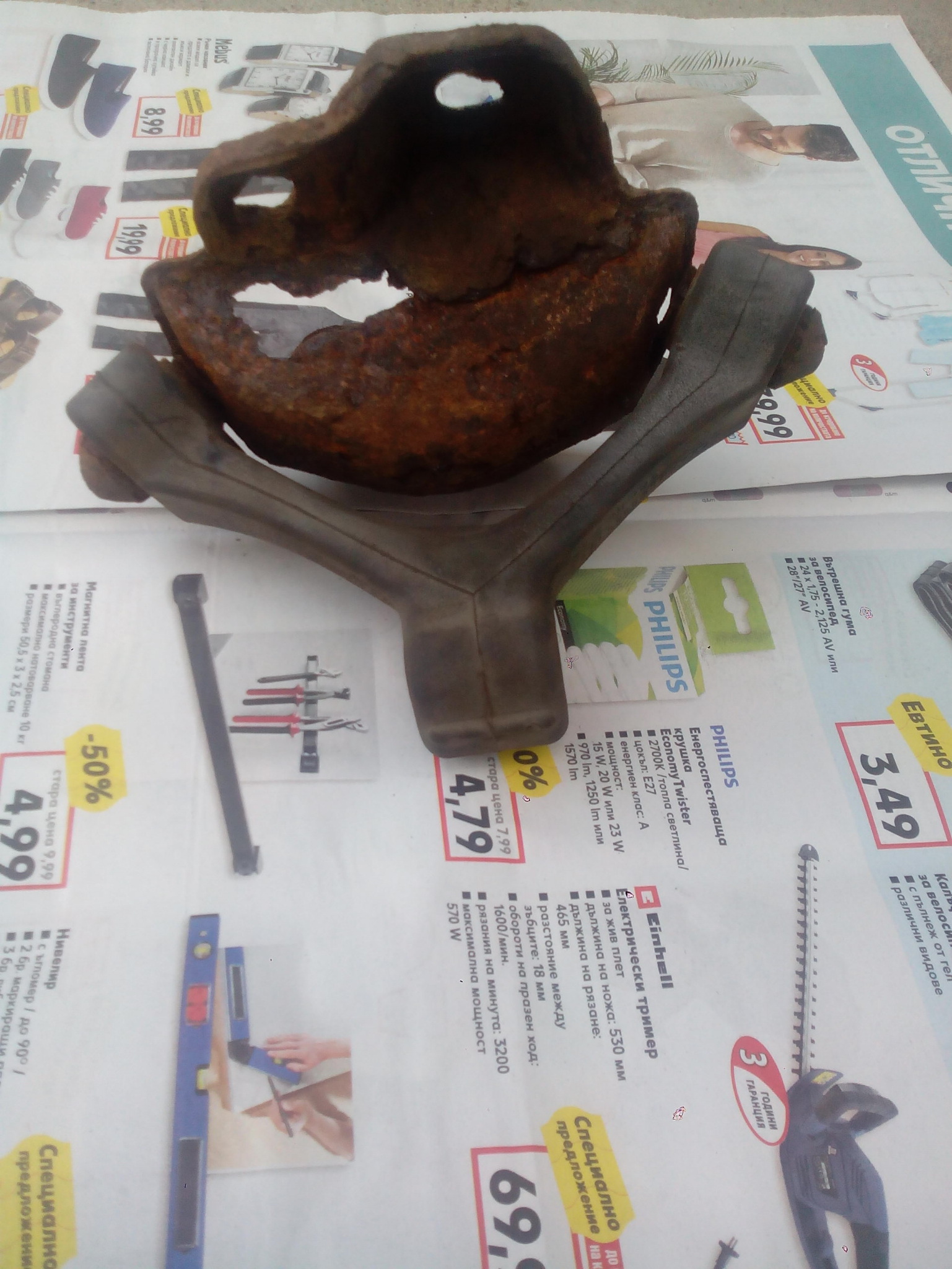

Здравейте колеги как се нарича това цялото в нета не можах да намеря комплекта.Някой ако може да ми каже от къде и цени .Passat b5 110 98г.
