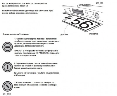

Понякога и моята зацепва но като поразбутам с клуча ключалката се оправя. Погледни следните позиции на ключалката

Колега на мен скоро ми се налага да разглобявам механизма за заключване на багажника (аз съм със седан и не съм 100% сигурен дали и при теб е така, но си мисля че не би трябвало да е различно). Та щом ти се отваря от копчето на багажника си мисля че може проблема да е в едно ел. ключе, което се отваря и затваря в зависимост от положението на ключалката (виж снимката по-горе). Съжалявам, че забравих да направя някоя снимка, за да видиш черно на бяло за какво става въпрос, но свали кората на багажника, която се държи на 4 винта и 8 или 10 щипки (при седана) и прегледай нещата там.

Понеже и аз си мислех, че имам проблем с бутона на вратата за отваряне на багажника и затова следих темата с интерес. След като обаче колегата пусна схема на позициите на ключалката на багажната врата, реших да проверя. Установих, че нямам никакъв проблем, а нещата стоят по следния начин. Когато патрона на заключващия механизъм е в основно положение, вратата се отваря нормално всеки път. Когато обаче е в сервизно положение, вратата може да се отвори ЕДНОКРАТНО само, ако задържиш за няколко секунди средния бутон на дистанционното (този за вратата на багажника). Изчакваш да премигнат мигачите и след това вратата се отключва и може да бъде отворена. Втори път това не може да стане без отново да натиснеш средния бутон. По същия начин действа и копчето на шофьорската врата - когато ключалката на багажната врата е в сервизен режим, освен от дистанционото (чрез задържане на средния бутон), вратата се отключва и чрез издърпване на този бутон (действа отново еднократно). Пробвай дали при теб ще стане по начина, който съм описал и кажи какво е станало. :th_up. Средния бутон на дистанционното има и друга роля - когато автомобила ти е заключен, като го задържиш този бутон отключваш единствено вратата на багажника, без по този начин да се налага да отключваш всички врати. След като по този начин си отключил само тази пета врата, като я затвориш, тя автоматично се заключва.

Точно описано. Затова ви сложих схемата че нямах време да пиша нашироко. Само внимавайте със сервизния режим, защото веднъж ми се заключи колата така и ключа ми беше вътре на таблото а аз нямах резервен и беше тридневно приключение докато я отворя. Сега си направих резервен ключ да не ме боли главата. Момчето дето ми отвори колата с някаква джаджа в ключалката и лаптоп на предния капак го сложи но не ми даде да гледам я отвори за 10 секунди. Изумително. Каза ми че се е сомозаключила заради изгоряла крушка или не добра маса от копчето на плафона отпред. Какво общо имат незнам. Смазах с контактен спрей копчето че наистина понякога ми правеше мизерии като отворя шофьорската врата да не свети крушката от неговата страна. Като го почукна леко и светваше. 1 година вече не съм имал проблем. Описвам мойте премеждия да си имате едно на ум за да не пострада и някой друг колега.
