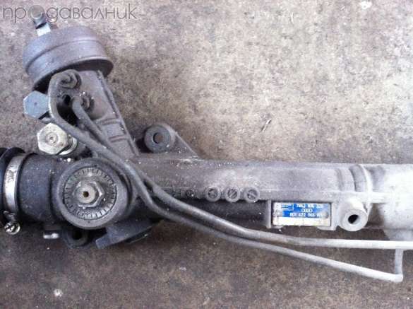

Това е рейката на пасат Б5:
Затягането и отпускането се регулира от гайката която виждаш. ( внимава се с оборотите )
