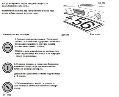

Виж тези позиции

Пробвах но е същото. А гледах клипове в Youtube, копчето освободи бравата на багажника, не само да го отключи.

Тук сме обсъждали този проблем.И аз съм като теб,за сега съм го оставил проблема,че нямам време напоследък.Значи последно остана да се пробва едно реле имало под таблото и едно ключе дето стои в патрона на задната врата.
