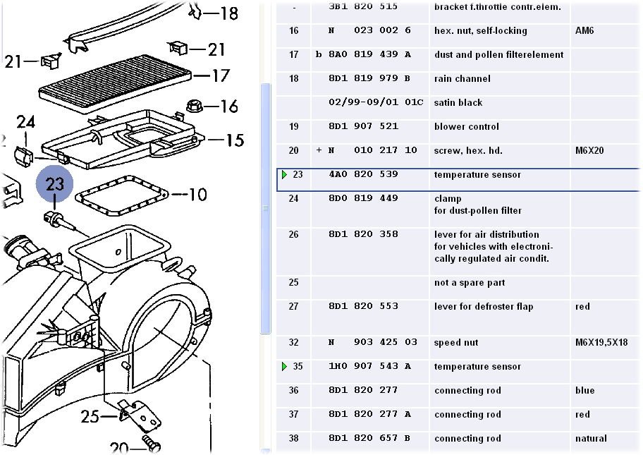

Сензора G89 е за входящия свеж въздух в купето. Аз имах същия проблем като се направи само диагностика на климатроника показва грешка 313. След смяната всичко сега е ок. Сваля се жабката и се бърка зад винтелатора нагоре. Датчика излиза със леко завъртане.
images (2).jpg (5.59 KиБ) Видяна 953 пъти

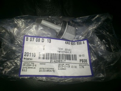

Мнениеот novatora » Чет 21 авг 2014 13:35
Това е номера на датчика. Това за пасат б5.5 но аз мисля че са еднакви и за горфа
Номера на датчика поръчан от ауто+
DSC_2050 - Копие.jpg (29.67 KиБ) Видяна 946 пъти

Мнениеот novatora » Чет 21 авг 2014 14:12
Ето ти и изглед горе долу къде се намира.
