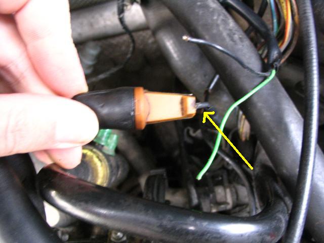

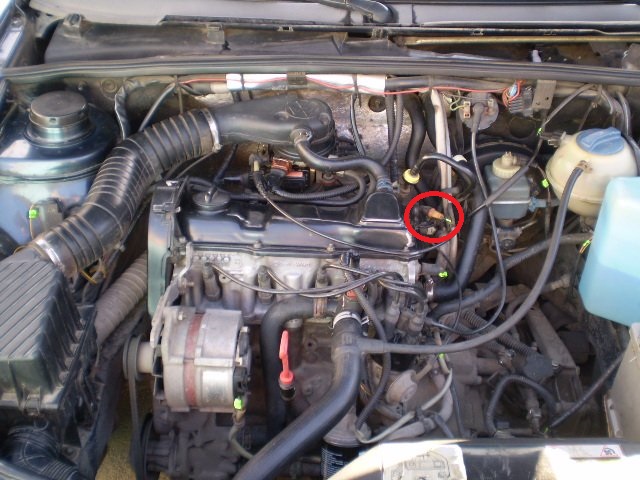

Какьв е този датчик и кьде мога да го намеря

Не се вижда много добре, но това не е ли буксата на ламда сондата?

Ламбда сонда не е ли, червената букса на моното ? Не съм сигурен просто питам,защото и аз незнам къде се намира.

На стария ми Пасат B3 1.8 RP там беше буксата на ламбда сондата която беше с един кабел, а това на моното си е за дюзата.

Това си е точно буксата на ламбда сондата. :wink

Каква ламбда сонда горе при клапаните, някой от датчиците за маслото е това.
Продава се датчика нов и е между 5-10 лева, зависи колко ще те ушие продавача на части, буксата е най-обикновена кабелна обувка.

mitko85 написа:Каква ламбда сонда горе при клапаните, някой от датчиците за маслото е това.
Като не си запознат не давай мнение. Това е буксата на ламбда сондата която на този двигател е забодена в колектора и е със един кабел.

mitko85 написа:Каква ламбда сонда горе при клапаните, някой от датчиците за маслото е това...
Колегa не говори глупости, без дa си сигурен кaкво е товa не кaрaй хорaтa дa си купувaт ненужни чaсти. Товa е буксaтa зa лaмбдa сондaтa, която при този мотор е горе нa тръбaтa близо до глaвaтa и е с един кaбел (понеже е горе се зaгрявa бързо до рaботнaтa и темперaтурa и не и е необходим подгрев). Отделно Aз не видях кaкъв е проблемa нa колегaтa тa питa кaкво е товa.

Добре, добре, не съм запознат... :mhihi Много лоши тука...

Прикачвам нова снимка на този датчик Казаха ми че е изгорял и все още го търся но не знам как се казва Благодаря за отговорите.

Ами казахме ти,това е буксата на ламбда сондата,която е със скъсан кабел както виждам на снимката. :wink
Който ти е казал,че е датчик,се е объркал.А защо е скъсан кабела?

Истинското име на ламбда сондата е кислороден сензор. Така че си е пак вид датчик :a045
