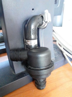

Колеги от скоро колата на студено работи ужасно , почти като на три цилиндъра. Като загрее всичко се нормализира. По съвет на приятел реших да ревиЗирам всички маркучи за картерните газове и открих че ето този клапан е дал фира от вътре е скъсан. Възможно ли това да е бил проблема. И някой имал ли е сходен такъв?

Мнениеот golfgt4 » Пон 01 сеп 2014 21:10
Ето клапана

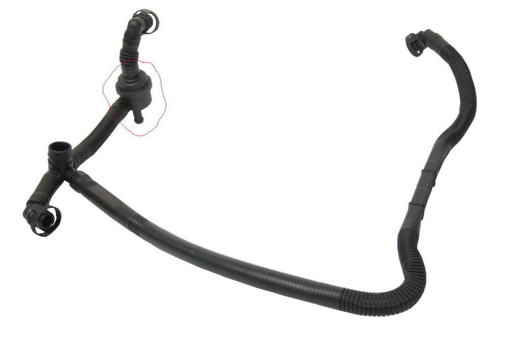

:biggrin Вече пристигна въпросния маркуч и клапан от китай чак - 37 левчета всичко. Да не повярва човек. Вече монтиран. В Хоби кар Русе се опитаха да ме оскубят с 213 лв.+ труд.

И сега оправи ли се колата? Това което си дал като линк е маркуча за картерни газове, а не този клапан който си показал. БТВ кой е този клапън и каква роля играе, че да ти ебава колата на студено?

zografski написа:И сега оправи ли се колата? Това което си дал като линк е маркуча за картерни газове, а не този клапан който си показал. БТВ кой е този клапън и каква роля играе, че да ти ебава колата на студено?
Това е цялата система за картерните газове и не се продава отделно. Ето и въпросния клапан

Ахааа ясно, не го бях видял на снимката :redface и оправи ли се колата, по-важния въпрос?

Трептенето на ниски обороти изчезна. При потеглане и движение на 1 и 2 бавно градско придърпването изчезна .
