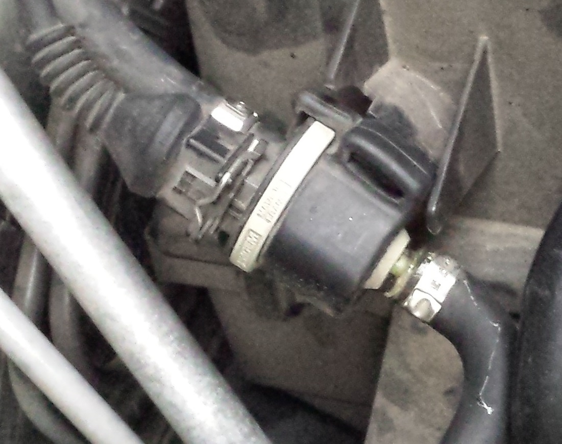

Здравейте, маркуча който излиза от резервоара и влиза в EVAP клапана (мисля, че така се казва тази част) се счупи точно там където влиза в него, за сега го залепих, но като чели разхода ми се вдигна от как се счупи. Иначе други проблеми за сега нямам с колата, но понеже не мога да намеря нова такава част бихте ли ми казали от къде бих могъл да взема и дали е здравословно изобщо да се кара така?
П.П. Моторът е 1.8 125к.с.

Аз намерих втора ръка и го смених за 2 мин. ,а по магазини не знам дали се намира, питах в "евро 07" и ме гледаха доста странно :) . Иначе може да ти дава ядове ако гълта въздух от там :) сменяй го ;)

Мерси, намерих го от един колега, ще се сменява.
