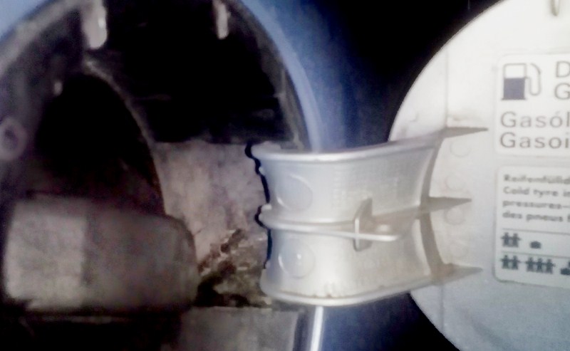

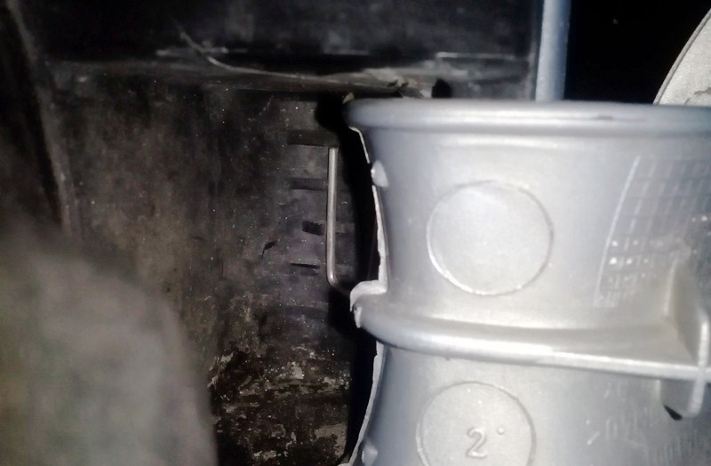

Мнениеот kiler40 » Чет 16 окт 2014 12:41
Eто така изглежда гнездото при мен.

Re: B5 проблем с вратичката на резервоара.
Мнениеот Volkswangel » Пет 17 окт 2014 13:08
В крайна сметка пластината,която изтласква капака навън, има ли я или не?
Мнениеот ti6ogb » Пет 17 окт 2014 20:27
И при мен е така ,като на снимките в по-предния пост.
Мнениеот kiler40 » Пон 27 окт 2014 13:58
Съжалявам за бавният отговор.
Няма пластина. Разглобих я цялата напръсках всичко с WD40 и нещата се оправиха.
Сега се отваря без проблем (не излиза напред но поне не заяжда...)
