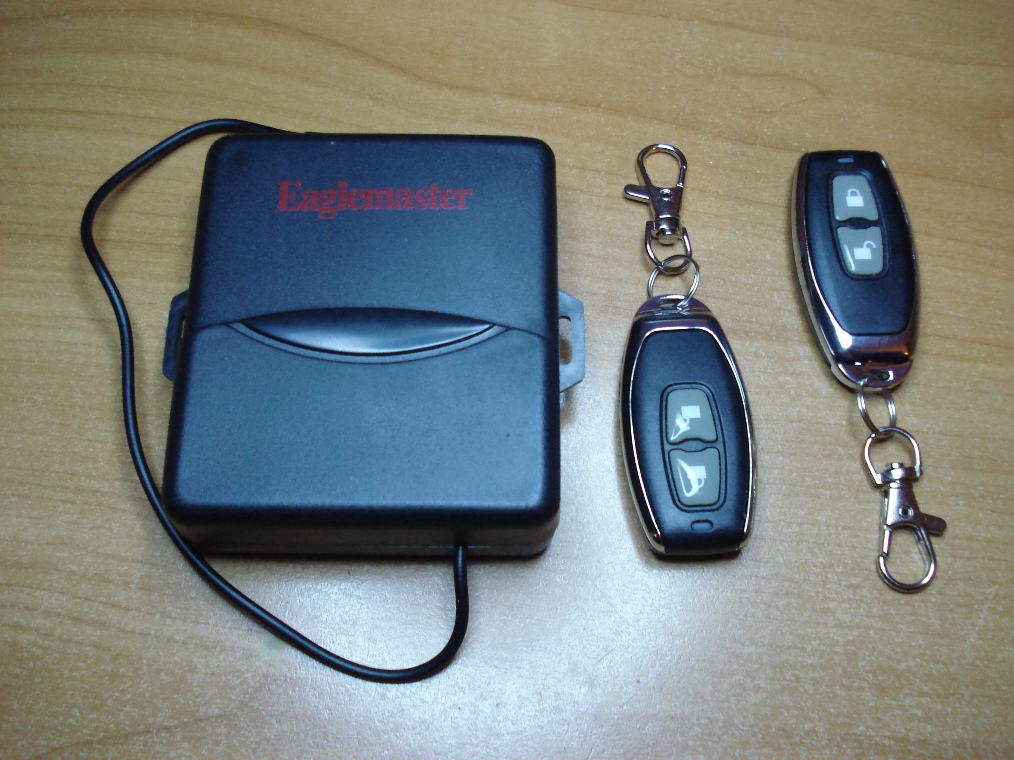

Остави ти таз работа...
на таз стара кошница
Слагай едно централно за 22лв,и си свиркай!
Не знам какво са ти говорили,ама ще ти трябва комфорт модул,ключ,може би и 4 моторчета за всяка врата както и кабели до всяка врата.И не съм абсолютно сигурен,че твойте майсторчета знаят изобщо с какво ще се захванат! :th_up
