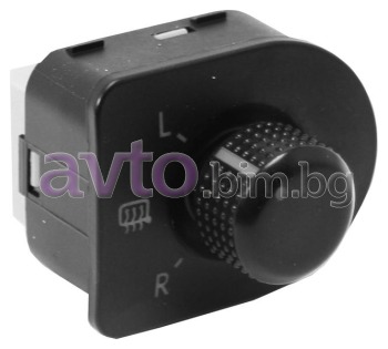

Колеги, за да не отварям нова тема ще използвам темата на колегата. При мене няма иконка за подгряване в това копче за регулиране на огледалата. Като натискам копчето за подгрев на задното стъкло, дясното огледало е топличко т.е. при него подгрева работи, но лявото не е топло. Също не усещам никаква топлина на задното стъкло, а би трябва да е топло, нали ? :gruebel

При Голф е различно! Там е от бутона за задното стъкло! Провери маншона с проводниците към петата врата ! Вероятно ти е повреден подгрева на не работещото огледало!

На моя голф е от копчето за огледалата, като на снимката горе. Подгряват и двете. В дясно имам и за прибиране, ама не се прибират.

Моя пасат е с другия модел джойстик за управление на огледалата и подгрева се пуска заедно с подгрева на задното стъкло.
