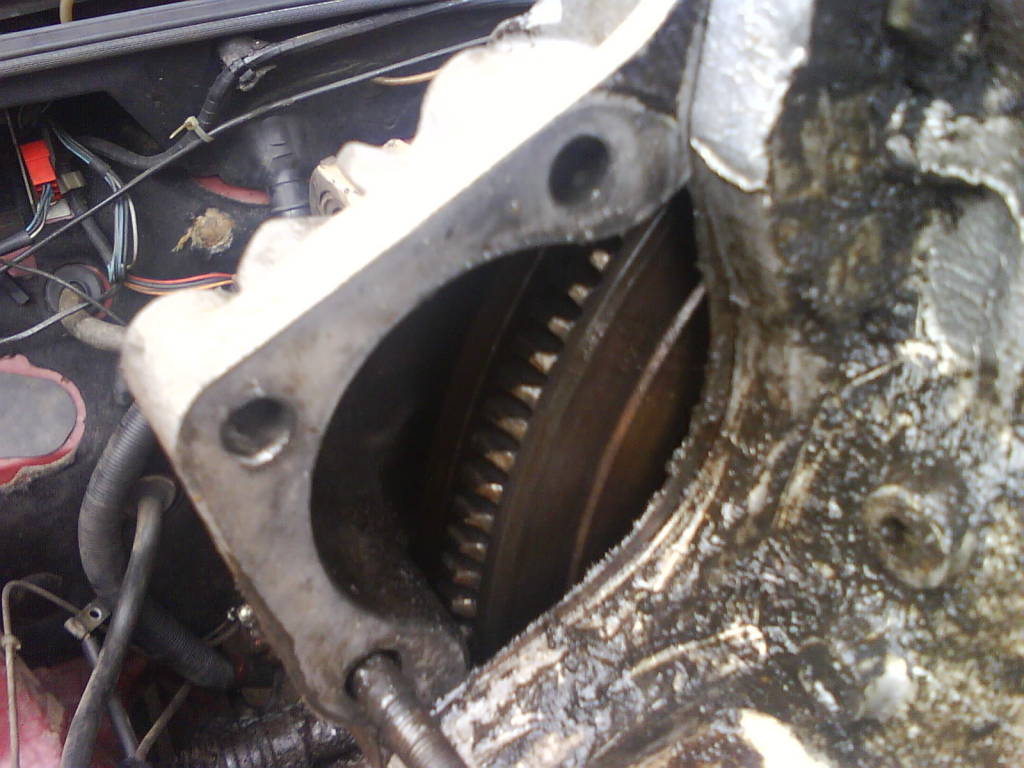

.Казват ми смени вилката-сменям с нова пак същото.Гледам луфт има нормален лек.Втулки има и смених само към скоростната кутия за всеки случай-пак същото.Тогава си казах няма от кво друго да е и се насочих към маховика.Гледам 5-6 зъба има чекнато и 1-2 мм износени и леко като подбито.Понеже ми е малко счупен кожуха на ск.кутия и с една пиличка почнах да се мъча да ги пооправям по ръбовете-пак същата работа и вече съм шах-мат щото знам,че за да не зацепва в маховика трябва от самия зъб да е останало 2-3 мм.а зъбите си имат месо.Греша ли?Пасат Б3 РП 89г.-бендикса не зацепва-износен ли е маховика?
Колеги всичко започна когато давах на контакт и не завърташе стартера-хмм казах си шалтера си заминава.Днес,утре мина доста време,докато един ден запалих и бендикса остана зацепен в маховика-демек нe се върна обратно.Гася двигатела,а той ромоли вътре.Махнах клемата на акумулатора почуках стартера,поизчаках малко и се оправи.И тук се започна моята сага... На другия ден викам да го ремонтирам.Купих нови четки с държатела и нов шалтер.Свалих и разглобих.Чистя,сменян и смазвам.Гледам всичко друго е ок и затварям.Пробвам на сухо преди да монтирам всичко е ок.Монтирам и пак пробвам няколко пъти пак ок.На другия ден имах доста обикаляне и след 10-на завъртания почна само да върти,а да не зацепва в маховика.От 2-рия,3-тия опит и заплаваше.Викам си бендикс ще е.Пак свалям и купувам нов бендикс-отново едно и също

Абе май остава маховика,защото и със стария бендикс пак така прави.Пък и ги сравнявах двата едни и същи са и работят.Въпроса е защо след като има доста хляб още в тези зъби,пак казвам имат износено няма и 2мм,а бендикса влиза около 1см вътре в тях,въпреки това не зацепва?Искам да каже някой дето е минал по тоя път колко са му били изядени зъбите на маховика,че да почне да изтърва?

Ето за какво говоря горе-долу:

Е никой ли не е сменял маховик или поне да е виждал износен такъв?!

Колега и моя пасатор ми прави такива номера.Идва ми идея,да се обьрне венеца,както на шкодичките едно време сьм обрьшал.Някой да каже правил ли е такава операция с тези маховици на фолксвагените.За мене,щом се заоблят зьбите на моховика,не може да подхване и да влезе както трябва и започва едно хьркане без да завьрти ДВГ.

Навремето сменях на Ладата. Този ми иглежда износен доста. Не знам дали може да се обръща. Това с обръщането е временно решение обаче. Няма ли на моргата здрав?

временно , ама докато отиде на скраб Пасата. Ще изкара повече от нов венец с неизвестно качество и закалка.
Автора обръщай венеца. Бележиш маховика и венеца , избиваш венеца , като обикаляш по диаметъра. Маркираш венеца със център от другата страна, на котлон и когато го поставяш гледаш за съвпадение на белезите маховик и венец.След нагряване няма нужда от набиване - сам си влиза на мястото.
