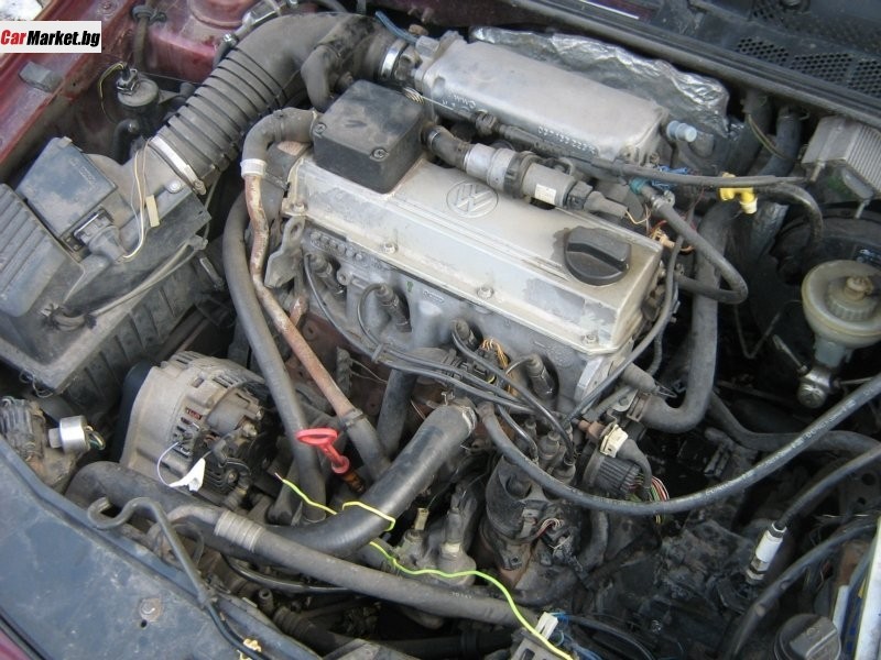

Благодаря . Ето такъв е двигателя ( не е моя ) но ще кача снимки да го видите до утре . Кажете си отзивите дали сте доволни от този вид . :love.vwclub

2Е си е мотора, същия като моя и съм изключително доволен от поведението му! :th_up
