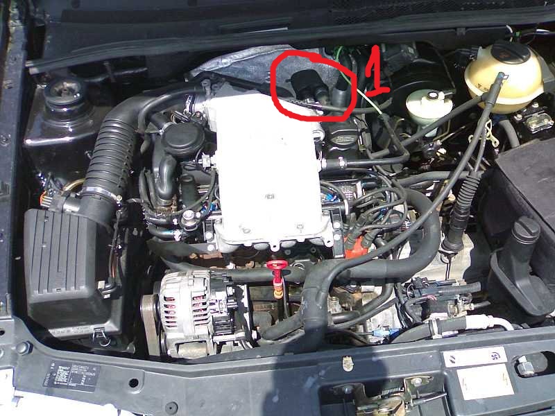

Здравейте, баща ми е карал и изведниъж е гръмнало тази част. След това не искала да запали и той го свързал с обикновен маркуч.
1. Каква е причината да гръмне?
2. Как се казва за да знам какво да търся.
Колата има обикновенна газова.

Това е един филтър да обира маслените пари към стъпковия мотор, когато колата работи на празен ход, дроселовата клапа е затворена и колата смуче въздух през стъпковия мотор. Респективно увлича маслени изпарения от двигателя. Просто казано. В него има един дунапрен. Лично аз съм го махнал цялото и съм набил парче тръба с алуминиева вложка за парно. От тея белите маркучи.
Защо е гръмнало и то в движение, хммм. Единствената причина за която се сещам е, че му е гръмнала газовата и при гърмежа го е пръснало. На ниска скорост, висока предавка и при подаване, натискане педала на газта. БУМ
Хубаво, че му е гръмнало само това, щото е най безболезненото за джоба.
Този двигател на твоята кола ли е ? Не виждам изпарител, плочка и т.н. А и прекалено чист и опънат ми се вижда
Аз лично, бих помислил кога за последно съм си сменял свещите, кабелите, палец и капачка. И дали имам кихалка на газовата, както и казват. Карам АЕК Б4, като този на снимката, вече над 7 години с обикновена.
