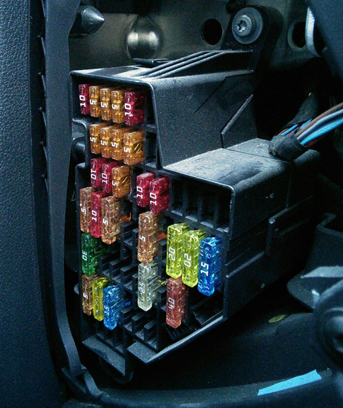

Може ли да помоля някой да ми обясни кой е бушонът за въпросните лампи в купето? Мислех, че на капачето има схема, която ясно да казва, но няма нищо такова.

Мнениеот pas1.8mi » Пет 12 дек 2014 20:38

Мнениеот Romeokton » Съб 13 дек 2014 5:53
Благодаря.
Това ли трябва да е? Тук само за front говорят.
15 - Fuse 15 (on fuse panel C) -SC15- 5A - Vehicle electrical system control module -J519- (30g)
Front interior lamp -W1- 30
