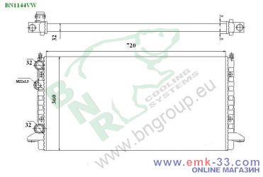

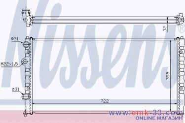

Ще сменям тези дни радиаторът и забелязах, че има две разновидности. Единият е с нещо като крачета от долу, а другият ги няма, като в двата долни края има нещо като "чопове". Някой знае ли каква е разликата и взаимозаменяеми ли са?

За пасат Б3 мисля са три вида радиаторите различавайки се по размерите на питата и всичките са с "чопове" отдолу, които влизат в отвори в металната греда и играят ролята на крака на радиатора.

На двете снимки е един и същ размер(най големият възможен) с трите отвора в ляво, който е за моят двигател - 1.8; 90к.с.; климатик; 92г.
Интересува ме разликата в корпусите на радиаторите. Иначе сега колата е с такъв с крачета които влизат в дупки в гредата. Него съм го слагал преди две години, но текна. Не помня преднишният радиатор с какъв корпус беше.

720X380 със чоповете отдолу е твоят радиатор.Слага се на дизелите след 91-ва и на бензиновите след 92-ра със климатик. Другият който е със "планките" отстрани е за В4 там гредата е друга.

Търси си радиатор на фирмата Nissens, аз съм с такъв вече 6г.
