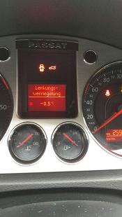

Здравейте колеги,
моля за помощ, имам проблем с колата ми!
Намерих едно майсторче в града, изтри ми грешката и след два дни отново възникна същият проблем. Колата издаде звук изписа ми същата грешка, загасих и отново не искаше да запали. Изтриха ми грешката и отново си запали!
Грешката е - lenkungsverriegelung defekt
Моля за помощ!

Грешката в Google translate означава - steering lock defective. Ако потърсиш в търсачката ще намериш доста инфо. Имаш проблем с микроключе във волана или самият мотор който отключва волана. Ремонта е от 400 до 1500 лв(зависи какво е развалено)

lenkung е "управление".
Да не би да става въпрос за този модул,който заключва волана!?
Просто предполагам.
П.П.Колегата ме е изпреварил.
