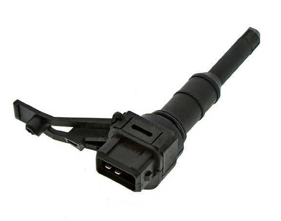

Здравейте колеги.
Преди време бях писал за един проблем с километража. В движение както си отчита скоростта и изминатите километри и спря. До колкото знам, има в ск. кутия (сензор) датчик за скоростите. Тъй като преди време сменях скоростна кутия, и тя си беше с всичките "карантии" по нея: датчик за задна, датчик за изминати километри/скорост, явно са били наред, защото ги прехвърлих на тази. Та, въпроса ми е за този датчик ли става въпрос?

Мнениеот tedoto » Сря 28 яну 2015 15:51
Колеги, смених въпросния датчик, но проблема си остана... Видимо по буксата която се включва няма следи да е замърсена .. Какви варианти остават?

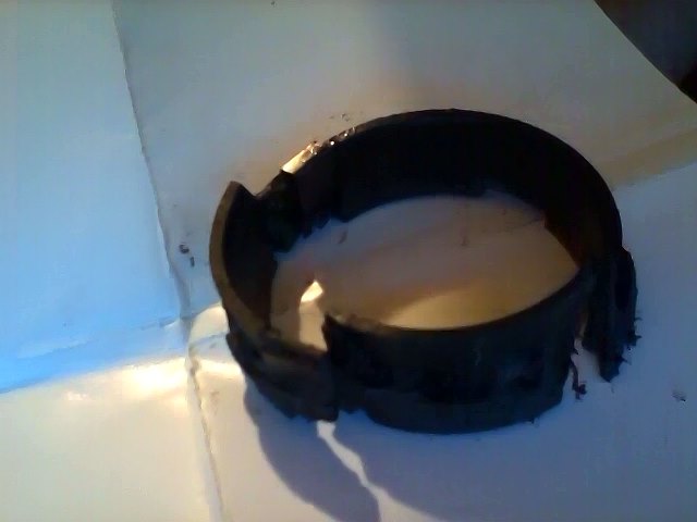

Мнениеот tedoto » Нед 22 фев 2015 19:23
Колеги, открих проблема и се оказа точно това което ме съмняваше.Лошото е, че не знам тук в Бг дали я има тази част, за да не се наложи да прибягвам пак до оригинална. Рових се много в нета, докато открия номера на частта и според това което ми излезе би трябвало да е този - 02A409187Б. Както казах, проблема е, че поне аз не намирам в някой български сайт, и за това се обръщам за помощ тук...
Благодаря предварително!
