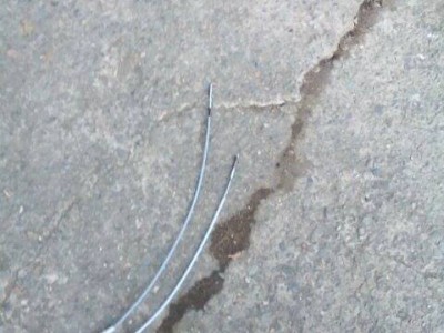

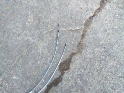

Проблема е следния.. взех от комби Б4.. и ето какъв е резултата.
Лявото е от б4-ката дясното е моето от барабаните.

Абе...аз си купих за Б3 каквото трябва обаче се оказа че първо самото жило е по-дълго ...да ама бронята на жилото е още по-дълга в сравнение със старото жило .... и реално като се монтира жилото идва ... късо..наложи се да го преправям като му отржа 2 сантиметра от бронята...луда работа...части от менте по менте...

Саше, пецата по горе ти спомена, че разлика между седан и комби в жилата няма. Разликата е между дискови и барабанни съпинячки и тя е в дължината на жилото и захващането му към спирачния апарат

Кви брони кви фарове жилото за ръчна спирачка със барабан няма НИЩО общо със жилото за ръчна за дискови спирачки. Предната част е еднаква ама от към моста са еднакви колкото Бойко Борисов и Клаудия Шифър са еднояйчни близнаци :banghead
