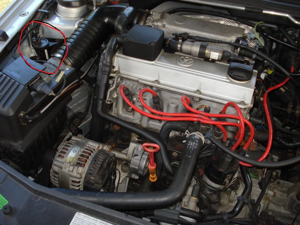

колеги имам откъснати жици.Някой може ли да ме светне това каква роля играе,защото не съм много навътре с нещата!
