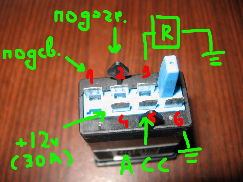

Здравейте колеги.От скоро се сдобих с пасат 1.9 тди 110 кс и имам проблем с заключването и подгрева на седалките.Проблема с заключването обхваща задна лява врата и багажника(колата е комби).Когато заключа с ключа вратата не иска та трябва да го правя ръчно.Понякога и идва музата та се оправя сама но не за дълго.Когато дам колата на контакт се чува нещо от вратата като закл-откл.Багажника изобщо не иска да работи.Дори ключа не влиза в патрона.Имам седалки с подгрев но и той не работи.Четох за бушон 44 но на това гнездо няма пластинки на които се поставя бушона.мерих с мултицет и до копчето достига 12 волта от някъде.преди малко ходих на комп и изписа че има грешка в аербега под номер 01221.моля за помощ!

На копчето трябва да имаш +12в постояно и на втори проводник пак +12в,но след контакт.Под седалката има букса с 4 проводника-два дебели за нагревателя,и два тънки за термодатчика.На двата дебели тряба да има съпротивление около 8 Ом,а на тънките около 22 кОм(при около 5гр).Това при изключена букса към инсталацията на колата.

Ок днес ще го замеря отново но с присъствието на електричар. Нищо не казахте за заключването , но все пак благодаря
