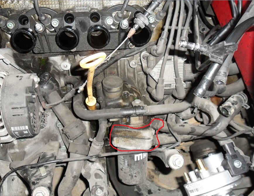

VW PASSAT B5 AHL има охладител за маслото:
Снимката е от личния ми архив, от като слагах газовият инжекцион.
Иначе и аз си мисля, че нещо по гарнитурите не е направено като хората - масленият топлообменник си е изцяло метална конструкция, тествана, а и както казаха колегите - до сега си карал с него. Логично е нещо по новите гарнитури да не е както трябва...
