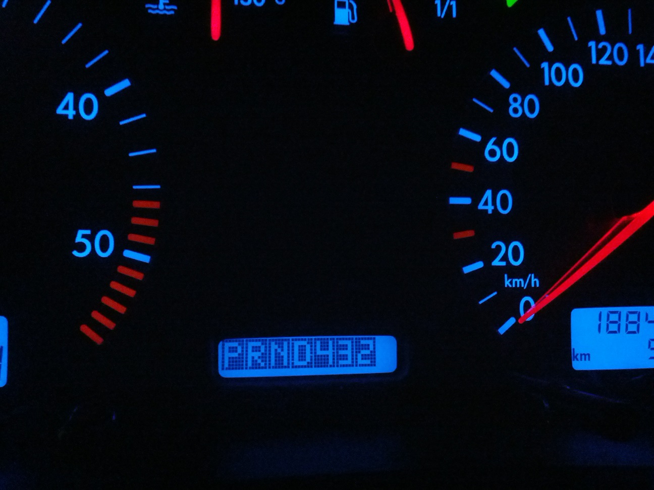

Здравейте колеги. Имам проблем със скоростите на Passat TDI, докато карам изведнъж колата "забива", всички символи (P D R N 4 3 2) светват в черно и няма никаква мощност. Казаха ми, че това е някакъв авариен режим, но не мога да разбера защо се случва. Маслото на скоростната кутия е сменено от предишният собственик, преди 2 месеца, тогава я взех. Не съм забелязъл, кога точно се получава, просто става. Имате ли някаква идещ, какво може да е това и как да го опрвя? Благодаря предварително!

Да вярваш в дядо Коледа е същото като да вярващ и че ти е сменил маслото :mhihi Сега по сериозно,вижда ли се теч/омаслено от някъде по кутията?

Не видях теч на масло никъде. Не съм очаквал такъв подарък от добрият старец. :mhihi Възможно ли е маслото да не е това, което трябва да бъде или просто няма масло в кутията?

Провери маслото в кутията- има ли, няма ли. Вижте да не е станало боза от спукан охладителен радиатор. Може да е заминал някой пакет от скоростите. Вариянти много. Аз сервизирах моя типтроник преди 2 години и цифрите са умопомрачителни. Но сега е ок. Излезе ми към 1600 лв. При мен беше заминало феродото, задна скорос(буталото беше спукано). Така и така кутията е долу всички семеринги, работен комплект, масло, гарнитура и труд ето ти 1600 лв.

При мен влезна в авариен режим от намокрен компютър на скоростите.Вдигни кичето пред предната дясна седалка,там е компютъра,ако е сухо проблема е в самите скорости.
