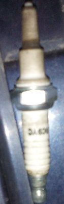

Ето
Това е

Останалата част е завита и незнам как ще я развия :banghead

С тънка пиличка препилваш на 2 места остатъка и после вадиш с екстрактор.

Предвид познанията ти, намери сервиз за този проблем. Свещта е пострадала още при завиването, стегната е много и е спукан корпуса над резбата, там е най-тънкото сечение.
