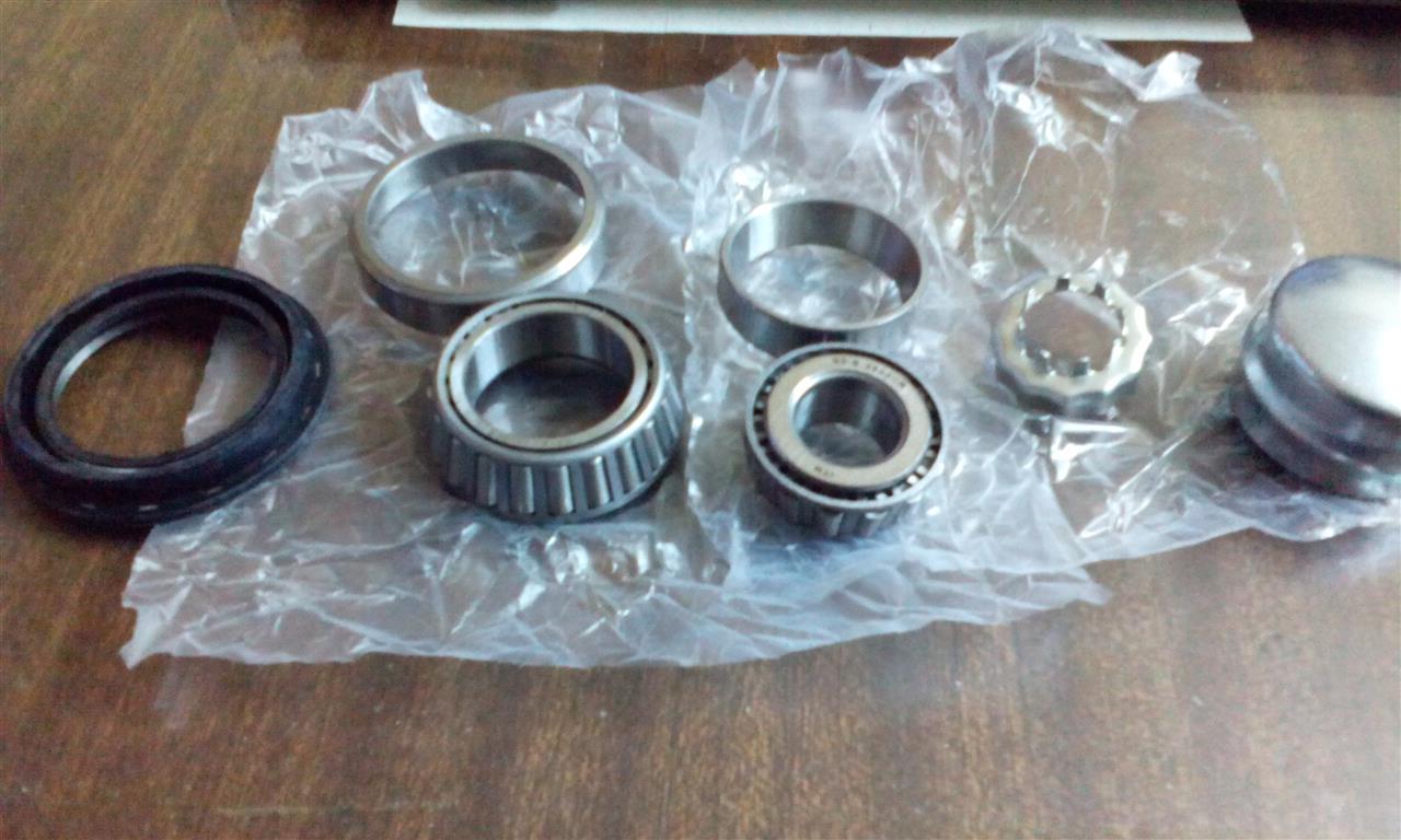

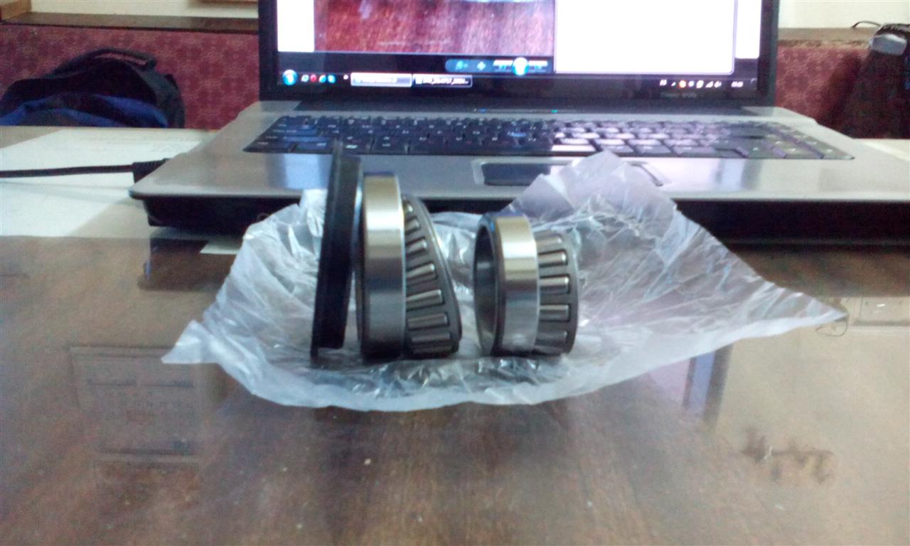

Ей го на комплекта и подредбата му

Мнениеот polovera_9n3 » Пет 13 фев 2015 17:47
аз пък досега си мислех, че тия пасатки са с двойни съчмени лагери.... ето днеска поне научих нещо ново :beer
