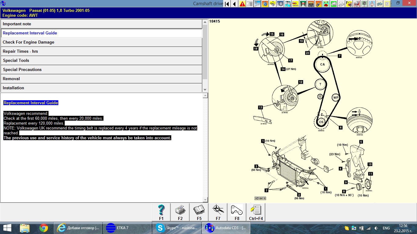

Ето какво пише в АУТОДАТА. Има ли нужда от превод или ще се справите?

stefan4o написа:Ето какво пише в АУТОДАТА. Има ли нужда от превод или ще се справите?
Eхеее, че защо сменяме толкова често тогава! То този интервал който дават е тройно по дълъг?!?!

А чете ли за 4-те години, дори и да нямаш този пробег? :Mr Green Fun
Четеш избирателно, колега. Почти всеки производител препоръчва смяна на 5 години или пробег на ангренажа.
Имай и друго предвид. Тези неща в подобните програми на АУТОДАТА важат за ОЕМ части предполагам. Нерядко ОЕМ качеството е доста по-добро от това на "репликите", с които е залят пазара и каквито се слагат масово (още ги наричат заместители в магазините). Освен това ако си обслужваш колата в сервиз на ФВ там биха могли да ти издадат гаранция със съответните условия. Иначе - кръстиш се и караш или сменяш здраво с ново и така. Ти избираш :th_up
Тук колегата подскочи, че не се сменявало на 50 000км. Да, ама като се скъса насред пътя и ти направи мотора на салата, бай Гошо от кварталния гараж, дето ти е казал "Ще кара" ще ти направи ли ремонта за без пари?
