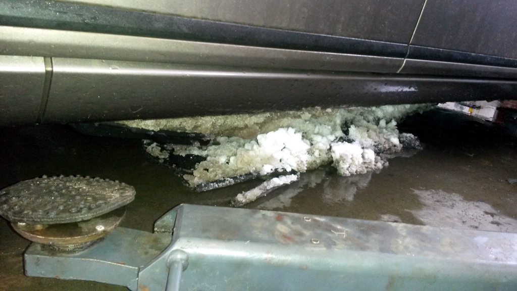

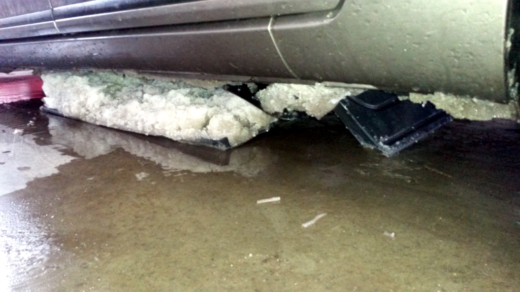

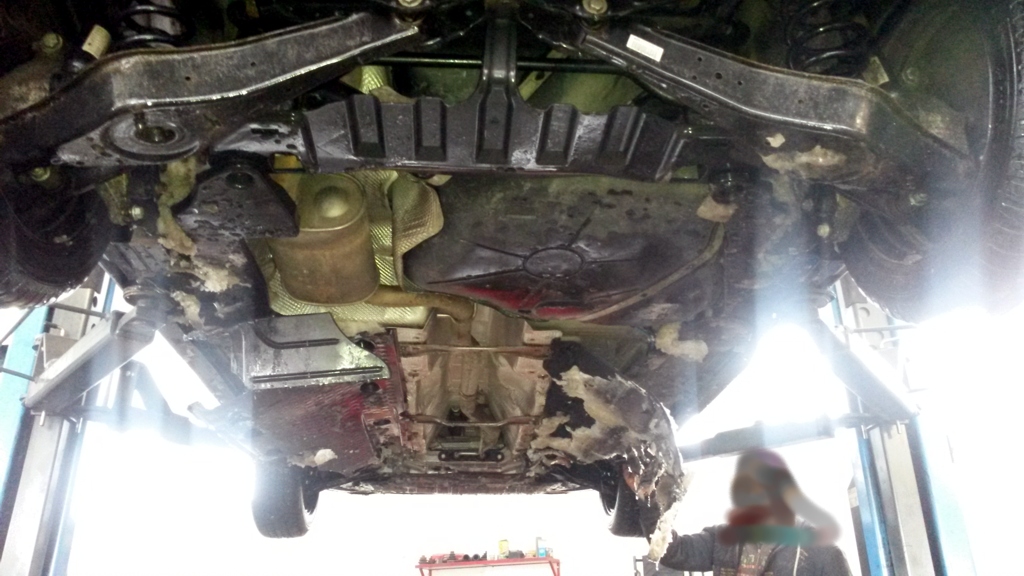

В рамките на няма и един месец при пътуване в заснежено време, по магистрала - за втори път ще се налага да сменям корите от долу между предните и задните гуми и почвам да се чудя дали изобщо да ги слагам...
Първия път пътувах около 23.02, когато за щастие само от единия край трябваше да сменя корите, а сега всичко е за смяна. Пътя че беше заснежен на някои места, но нито имаше преспи нито нищо, средно с 80-100км/ч се движехме.

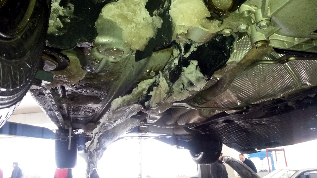

Така изглеждаха като разпорени от долу се влачат по пътя...
В софия трябваше да ида на сервиз, за да сваля недочупените остатъци, защщото се влачеха по пътя...
Не знам при каско дали се покриват като щета, и се чудя, ако монтирам нови кори - дали да не запуша със шагре или как се казваше тая гумената боя - фугите след предните колела към корите, защото имам голямо съмнение че предните гуми вкарват по някакъв начин по малко сняг в тия фуги и после малко по малко и от там тръгва проблема...

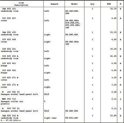

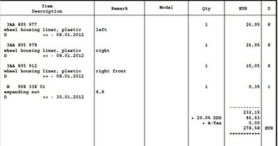

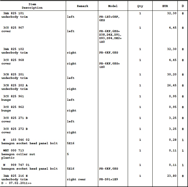

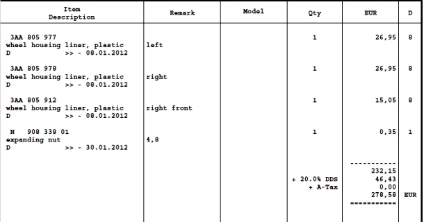

Действам. От Каското ще покрият всичко. Оказа се че и подкалниците са пукнати или липсват парчета от тях в най-долната част. Може би от и от това са се пълнили по-лесно разстоянието между корите и купето, след коет онатежават, изхлузват се от към външния ръб под вратите- където са подпъхнати леко само, после се накланят от тежестта надолу и до там... А иначе действам, днес се обадиха от сервиза - само материалите: ...

Вече е 30 април, месец и нещо откакто щетата е заведена и колата е минала в сервиз за дефектовка, но все още ги няма частите...
Мисля да прочета какво пише в това Автокаско - не знам колко време могат да ги доставят тея части?
