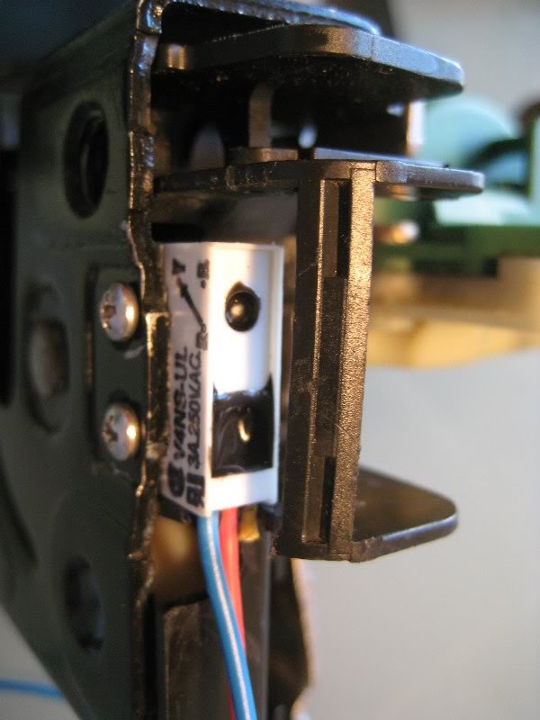

Проблемите са ви в микрокрючетата в бравите на вратите а на другия колега в 5-та врата. На моя б5.5 всичко работи ок но понякога задна дясна врата не светва като отвориш. Проблема с другите 3 врати съм го решил като съм сложил маса крачета както при жигулите и ладите. Метода е перфектен. Само тази задна дясна врата остана но и на нея ще и дойде реда.

Смяната на тези микрета е чепкава работа и мн. нерви. Затова повечето хора прибягват към смяна на цялата брава.

Аз реших проблема с тези масички

пробива се малка дупчица

Смених ги тея джиджавки и всичко се оправи... Благодаря за снимките и всичко!
