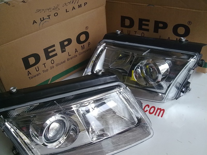

Здравейте колеги,
имам проблем с фаровете на Passat-а, който се състои в това, че не виждам нищо през нощта. Фаровете Не са за полиране (не са прегорели). Сложих ксенон, но ефекта пак е почти никакъв. Ходих на реглаж на фаровете и от там ми казаха, че врътките за регулиране са счупени и не могат да се регулират. Фаровете са със крушки H7 за къси светлини и H4 за дълги светлини с халоген. Ако сменя фаровете с тези от снимката по-долу разхода ми ще е около 180лв:
Ако сложа фарове с лупи:
разхода ще е с около 100лв отгоре, но ще стои по-добре визуално, а и за ксенона. Проблема идва от това че фаровете с лупи за дългите светлини са за крушки H7, т.е. се лишавам от възможността да имам халогени. Въпроса е има ли преходници от H7 към H4 за да си имам и халогени? Навсякъде из нета има преходници за обратния вариант. Моля помагайте, че вечерта е доста тъмно.
Passat B5 фарове и преходник от H7 към H4

И на моят Б5 фаровете са зле. Гледах ги тези от втората снимка. Останах с впечатление, че лупите са късите светлини, а дългите са си халогени - за прехода от едните към другите - мисля че ще е необходим комплект баласти за ксенон + D2S крушки, и ползваш H7 крушките, които вече имаш. Или бъркам?
А за преходниците - по добре вземи нови крушки за верният цокъл, колега - аз поне така смятам да направя ако взема да сменям фарове...

Точно така колега, лупите са късите светлини и за тях си имам ксенон D2S и с това приключваме въпроса с късите. Там проблем няма.
Проблема е, че на фаровете с лупите секцията за дългите светлини е за крушки H7, а моите крушки оригинално са H4, понеже имам и халоген. Т.е. крушката ми е H4 защо е обща за халогените и за дългите. За това ми трябва някой да каже виждал ли е да се продават преходници от H7 към H4 и къде?

Аз съм с фарове депо с лупа и ксенон, от няколко месеца. Много съм доволен, въобще не съм се сещал за халогенни. Само късите светят срахотно. Не му мисли и вземай.

колега и аз минах по същия филм,още като я купих колата беше с лупи на депо,и при мен както при теб не бяха за полиране (не са прегорели)след покупката веднага сложих ксенон на 55вата,нищо не виждах,особено на мокро време,преди два месеца реших да ги махна лупите,купих си фарове на депо,късите Н7,дългите Н1 с крушки на осрам найтбрейкар ънлимитед,разликата огромна,оттози ден се родих с новите фарове,фаровете с лупите веднага ги пуснах в олкс и отидоха за два часа.Разхода ми излезе 20лв.

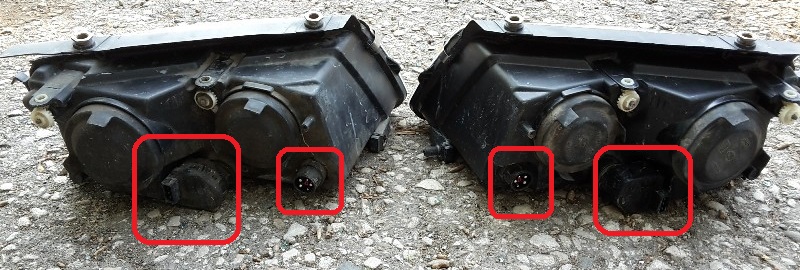

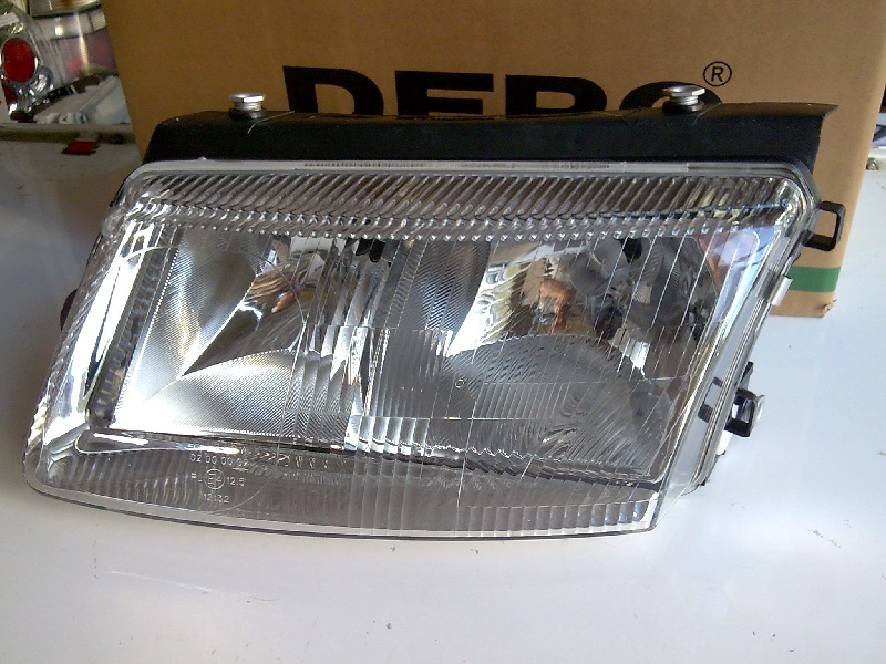

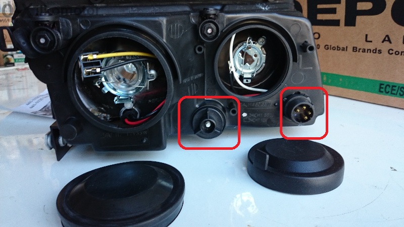

В крайна сметка се решавам да си купувам първия вид фарове (без лупите). Хем са по-евтини, хем няма да се налага да преправям системата. Въпроса е пасват ли 1:1 с оригиналните и ще могат ли да се регулира наклона от бутона в купето? Всички букси ли съвпадат и изобщо ще има ли някакъв проблем с монтажа? Ето и линк за малко повече снимки: http://olx.bg/far-pasat-97-00-vw-passat-i65032720
Въпросите са ми провокирани от това че на фаровете Depo буксата, долу вдясно е с 4 пина, а оригиналните фарове са с 5 пина? Възможно ли е фаровете, които са със 4 пина да са заради това че снимката е на фарове с H7 и H1 крушки, а тези с 5 пина да е за H7 и H4 крушки?
Също така там където трябва да е моторчето за регулиране от купето има някаква врътка?
Моля, някой ако знае да каже как се случват нещата.
Тези, които писаха, че нямат голям ефект, поради факта, че стоят 20-30см. по-високо от на другите автомобили също МНОГО грешат. Явно не са виждали ефекта в действителност.

На въпросите ти отговорите са:
-Всичко по фаровете Депо пасва на 100% и няма нужда от преправяне.След монтажа само трябва да се регулират.
-Фаровете могат да се регулират от купето.За да стане това,въпросната врътка на фаровете,които ще купиш се маха,и на нейно място се поставя моторчето за регулиране.Врътката има същото закрепване както на моторчетата за регулиране,само дето е малко по-стегната и може да се наложи да ползваш клещи тип "гарги" за да я свалиш.
-Сниманите фарове са с 4 пина защото нямат опция халоген(+къси;+дълги;+габарити и един минус)Гледам че на сайта към който си дал линк има и вариянт с халогени,те сигурно ще са с 5 пина.
П.П. Аз ползвам варианта на фаровете с лупи и ксенон.Светят много добре.В гъста мъгла и регулатор на фаровете поставен на най-ниска позиция,няма нужда от халогени,защото ксенона има добро проникване през мъглата.Ако можеш да отделиш повече пари,по мое мнение лупите ще ти харесат повече как светят с ксенон.
