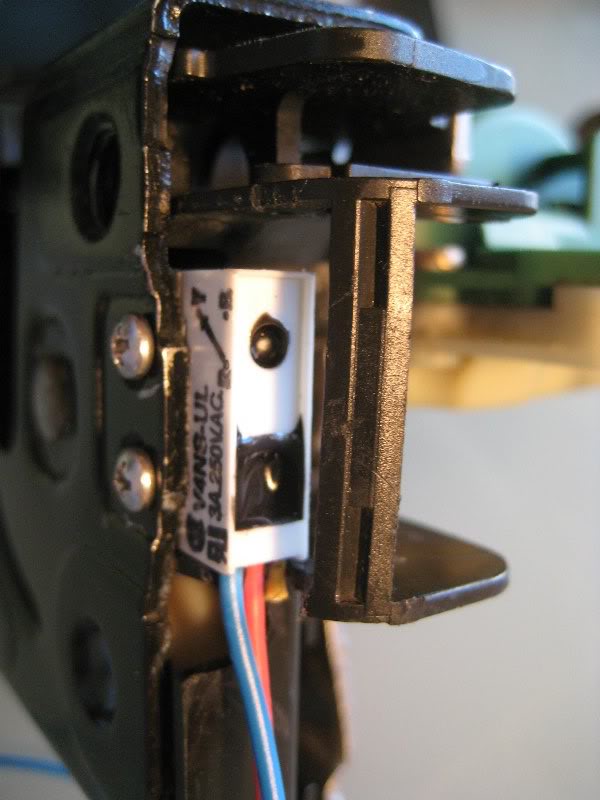

Аз съм с 1.9 тди 131 коня avf автомат 5 скорости. За вратата колегата правилно те е насочил за микроключе в бравата. То отговаря за тази работа да следи отварянето. При мен проблема се реши със слагането на самостоятелно ключе като на жигулите. Сега проблеми няма вечи 2 години. В моя талон също няма номер на мотора. Като Поръчваш части е достатъчно да кажеш кода на мотора avf. Антената се пипаше от самата настройка на гамата, ако си още с оригиналния касетофон. Само не помня как беше. Трябва да попиташ някой по запознат.

Мнениеот novatora » Вто 24 мар 2015 10:09
Не само това. Ако отвориш и изчакаш ще ти се заключи пак колата. Това ме дразнеше много.

Re: Пассат Б5.5 малко проблемчета :)
Мнениеот novatora » Вто 24 мар 2015 10:11
Аз сложих това.
Мнениеот novatora » Вто 24 мар 2015 10:12
Само една дупчица се праави

novatora написа:Само една дупчица се праави
:screwy май две, а винта ?
Мнениеот novatora » Вто 24 мар 2015 15:12
Опсс да и винта
