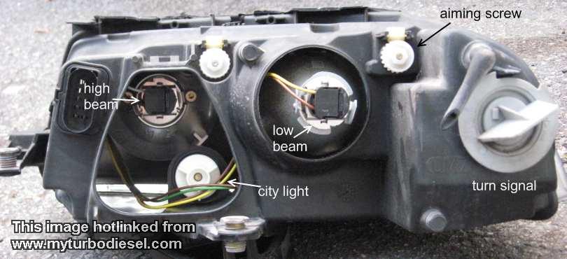

Здравейте колеги. Пасата ми имаше ксенон но беше много мърляво направен като го взех и го махнах. Купих си нови гумени маншони и си сложих халогенките. Така 2 години но пак ме хвана мерака за ксенон. От предишната кола ми остана един h7 на луксима за 250 кинта и искам него да сложа. 4300 келвина е. Та въпроса ми е от къде най удачно да се прекарат тея букси? Като сцепиш маншона и от вибрациите се мести тапата на буксите и влиза влага. Има ли друг вариянт за слагане? Може ли през капачката на дългите? Как мислите? Някой пробвал ли е?

Ето едно фарче

Правилно си се насочил.Най- културно и удачно е през капачката на дългите.Малко хора го правят от там, щото е най-бързо и лесно през гумената тапа и после се чудят защо им се потят фарове и т.н.Моя е така направен- през капачката на дългите.

Значи става колега. Трябва ли да се разглабят буксите на ксенона или ще минат и така през процепчето към дългите? Така ще стане плътно и няма да има проблеми с влагата. Иначе светлината от хубав ксенон е несравнима с халогенните крушки. Пак се вижда но не толкова наситено и плътно като ксенон 4300.

Малко развитие по темата. Днес успешно монтирах ксенона на б5.5. Прекарах буксите през дългите светлини. Оказа се че кабелите на ксенон крушката са къси и се наложи да преправя маншончето На крушката. Разширих го малко с прорязване в средата, защото кабелите на баласта да бъдат вътре зад капачката, че кабелите на крушката дойдоха малко къси. Място има в този отсег. Отвор направих 2.5 см.Стана много добре. Вода няма да влиза всичко е уплътнено и със силикон за всеки случай. Сложих ксенон h7 с дигитални баласти канбус 4300 келвина за 170 лв от autopro. Свети много добре. Никакви сини отенаци. Чисто бяла светлина. Стана като заводски ксенон изгледа. На другите коли съм слагал 6000к , 5000к , но 4300 засега свети най добре. Ето защо заводският ксенон е с тези келвини. За всички които се колебаят дали да монтират ксенон слагайте смело. Разликата с халогенката е огромна. Само гледайте ксенона да не е хептен менте.
