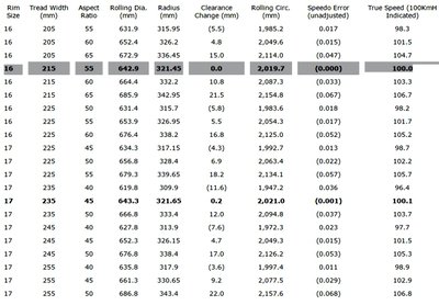

Вижте докато четох в интернет каква таблица намерих:

Някой обаче да е повдигал Пасат B6/7?
Чета тук във форума и в на Шкода форума за комплект 'лоши пътища', за подложни шайби и т.н. Някой правил ли го е на Пасат Б6/7?
Също така разгледах в ЕТКА, окачването на Пасат Б6/7, Шкода Октавия/Супърб принципно е едно и също и отпред и отзад... За Шкодите се предлагат такива дистанционни втулки, а те дали са приложими за Пасат?

Не съм гледал кой от какъв вид материал е, гледах в ЕТКА, картинките и зап. частите, всичко със съвсем малко детайли е еднакво...
Но според мен няма значение за повдигането принципно...
