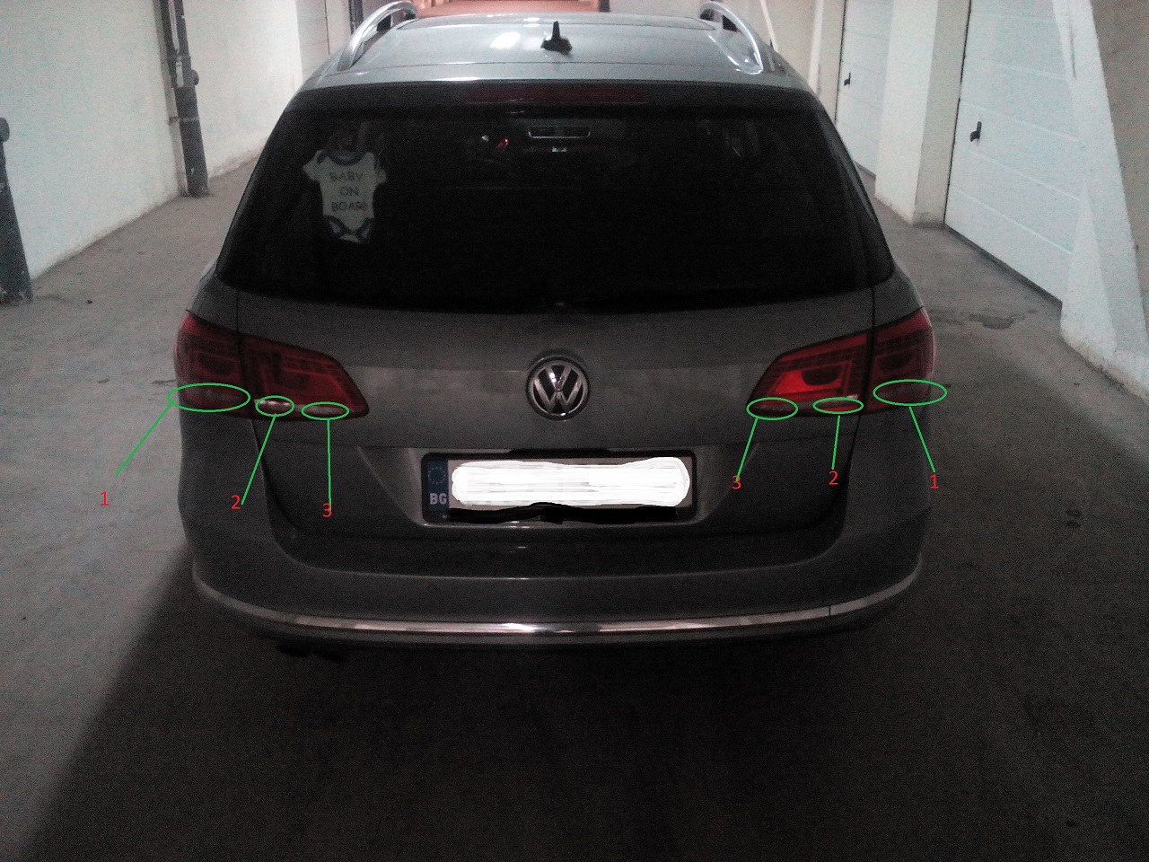

Купих автомобила (Passat B7 комби) употребяван. До вчера не се бях заглеждал в светлините отзад (LED), но след като го направих, забелязах следното (прилагам снимка):
когато включа на задна светят светлините отбелязани с 1. Тези с 2 и 3 не светят въпреки, че и те са бели.
когато включа задните светлини за мъгла светва 2 само от ляво (на снимката), 3 не свети.
Трябвали когато се включи задна да свети само 1. Ако е така, тогава трябва ли когато са включени светлините за мъгла да свети само от ляво. Трябва ли 3 да светят или са само светлоотразители. Четох в книжката,но там не пише нищо по въпроса.

Всичко е наред колега, така си светят на всички В7. Светлинаата за мъгла е само една и е от ляво.

Мисля че и от дясно има подготовка за светлината за мъгла и трябва само да си монтираш "крушка", ако ти се занимава!

Няма начин да няма подготовка за светлина за мъгла, доста по удобно е само да монтират лампата от страната на движението, за Англия от дясно, за Германия от ляво, вместо да произвеждат стопове за ляво и дясно движение.

За мълга свети само в ляво,защото в България движението е от дясната страна на пътя. Свети в ляво за да може да се види до къде се простира колата ти на пътя(приема се,че не могат да се видят очертанията на колата в мъгла).
KGL написа:Мисля че и от дясно има подготовка за светлината за мъгла и трябва само да си монтираш "крушка", ако ти се занимава!
KGL,това е така,за да може в страни,където движението е обратно на нашето(Великобритания,Япония и т.н.), да се премести тази светлина вдясно.
Дано да е станало ясно.

Нали и аз това му казвам! Ако иска да му свети и от двете страни, светлината за мъгла, да отвори от дясно и да си сложи крушка!
