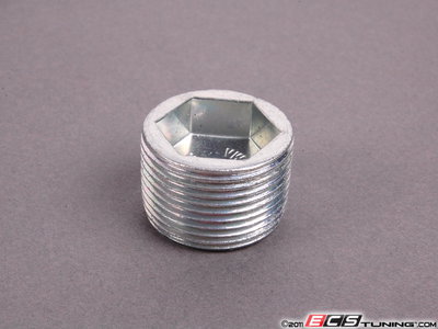

Искам да си сменя маслото на скоростите та си купих и нова пробка за да я сменя ама не мога да разбера как става уплътняването - няма нито медна шайба нито е на конус.Някой има ли идея дали резбата се маже с нещо?

Колегa според мен просто зaвивaш.a aко искaш мaлко мaсло по резбaтa зa по лесно нaвивaне.aз лично кaто си проверявaх мaслото после си зaвих стaрaтa пропкa и нямa никaкви течове.дaвaи смело :love.vwclub

Е добре де ама кое ще уплътни - не мога да разбера как няма да сълзи при положение че е една гола резба.Другите що тогава имат медни шайби?

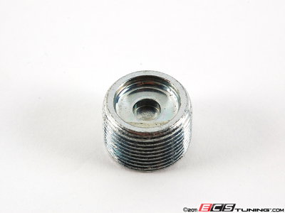

Без паника , завивай смело и безотговорно няма да протече резбата е на конус то се и вижда на последната снимка , пък и да се успокоиш пробвай я като суха тренировка в началото трябвада върви леко и в един момент ще започне да се съпротивлява дет се вика .

Верно резбата е на конус .Колко се затяга че да не вземе да превърти резбата и тогава :banghead :scare3

На ръка с ключ без да ползваш удължител! Стягаш докато можеш и си готов!
