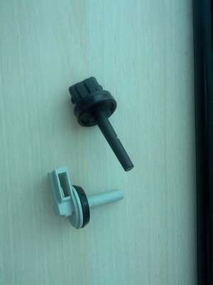

Закачи колата на ваг ком и вижте двата сензора дали дават коректни стойности. Единия е на входа до филтъра но се стига отвътре не отвън G69 май беше. А другия е на тръбите по надолу и навътре. При мен беше този G69 бъгнат и ту духаше студено ту топло. След смяната всичко заспа. Вече 2ра година няма ядове. Ето това са датчиците.

По дългия с правата букса е G69. Обикновенно той дифектира повече. Но вижте какво показват и двата. Да не се объркаш-градусите които показва климатроника са збор от тези датчици плюс този който е в бронята пред радиатора. И да не работи някой то климатроника взима стойноста на този в бронята и пак показва вярно. Моя също показваше вярно но като закачихме на ваг ком този за входящия въздух даваше и пикове -60 градуса. След смяната трябва да се изчистят и грешките от климата за да тръгне всичко нормално. Сега се сетих следното. Направи му самодиагностика да видиш коя грешка ще изпише. Тя се прави така- даваш на контакт и след това едновременно натискаш бутона за циркулация на въздуха и еконт бутона. Виж коя грешка изписва и пишш
