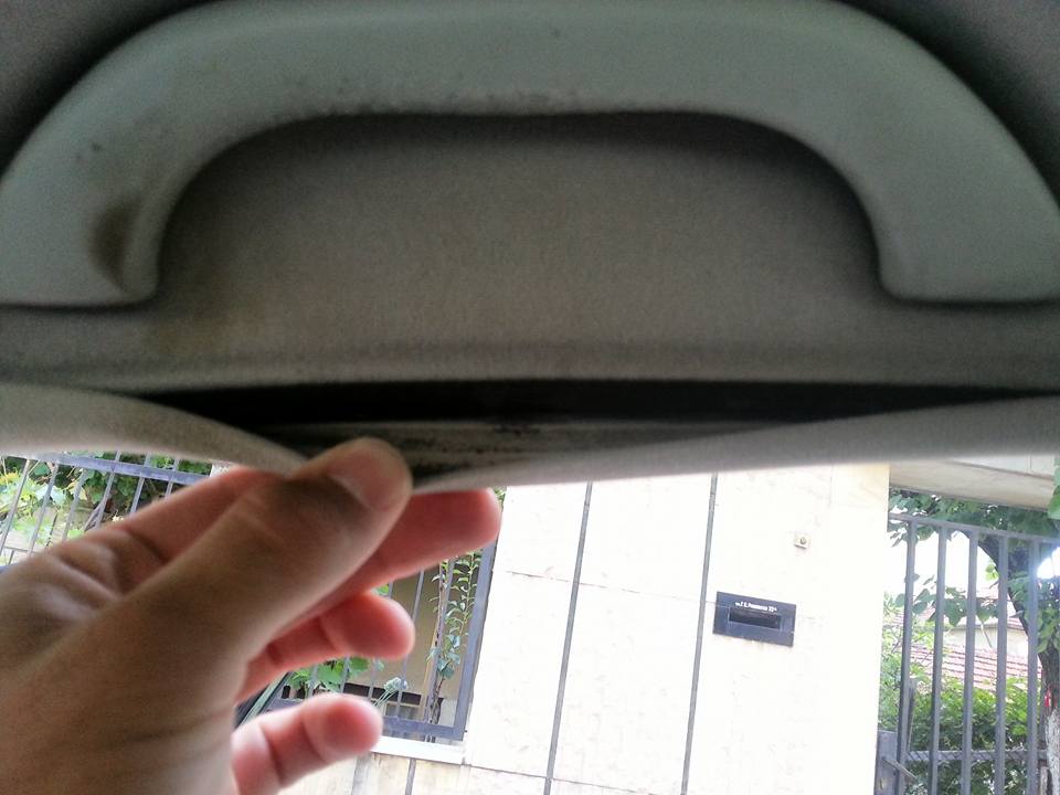

С какво да залепя тази лайсна?

лепило "МОМЕНТ" с такова си презалепвах тавана на колата и нямам проблем.

Момент Универсал. Мажеш и гумата и лентата с тънък слой изчакваш 2-3 минути и ги залепяш...

Отиваш при тапицер и ти го лепи за 10-15лв.
