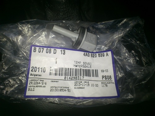

Датчика, който мизерства е G89. Днес ходих до Мото Експерт, рови човека в някакъв компютър но не откри такъв датчик. Дали някой може да съдейства със сериен номер или знам ли и аз какво. Не съм много навътре в поддръжката на автомобилите.

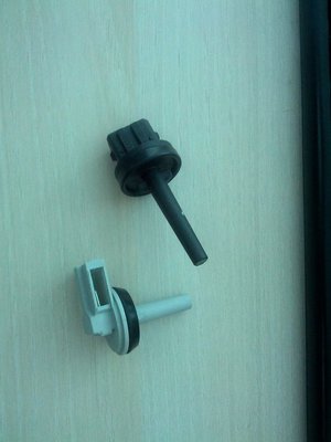

Re: Passat комби B5 1999 1.9TDI - проблем с датчик външна те
Мнениеот ti6ogb » Пон 13 юли 2015 23:22
Виж това
