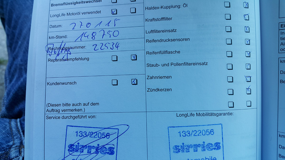

Има сервизна книжка, като автомобила е посещавал само http://www.sirries.de/ -- надявам се да не е наредена сервизната книжка. Колата е взета от http://www.dick-automobile.de/
Последно е посетил сервиз в Германия края на Януари месец на 148 000 -- аз е взех началното на Юни на 155 000. Може да е връщана, но не мисля, че ще е повече от 15 000, като гледам задните дати в серизната книжка. Прикачих даже една снимка.
Смених маслото и филтрите когато е взех и обмислям на следващата смяна да сменя ангренажен ремък също.

На твое място, за всеки случай, бих направил справка в сервиза.
Иначе колата вероятно е върната от оперативен лизинг фирмена колаж и е поддържана според предписанията.
